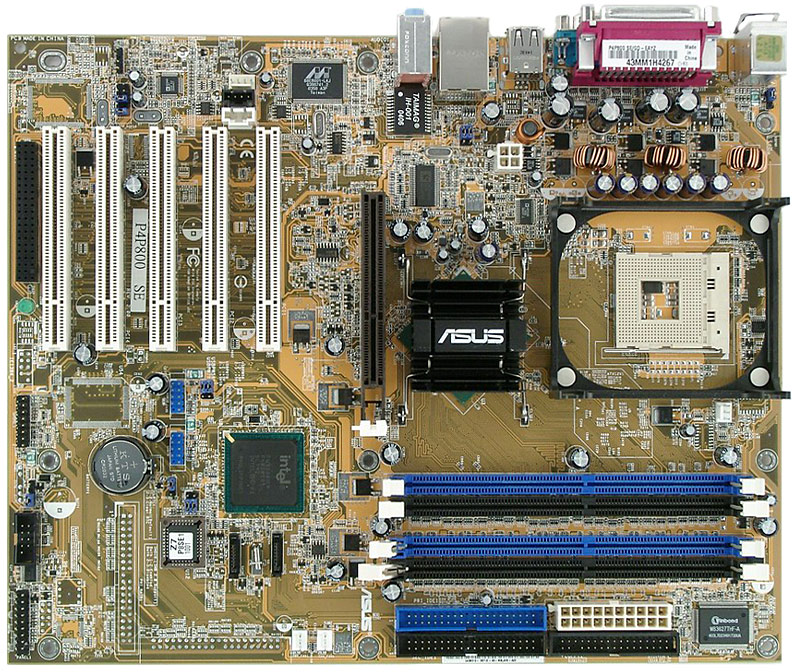

Dernière chose, j’ai lu sur le net que la CM P4P800SE avait une interface S-ATA pourtant je ne vois pas de ports SATA. Comment faire pour sauvegarder les données de mon ancien PC avec le graveur DVD ? :confused: Le manque de ports IDE sur les nouvelles CM pose problème :<

J’ai déjà deux DD ( un vieu de 40GO et un plus récent de 120go) en IDE. Comment faire pour sauver celui de 120go sachant que le lecteur DVD est en IDE et que les nouvelles CM ne proposent qu’une port IDE? :confused:

Si je prends un graveur S-ATA il n’ira pas sur ma P4P800 SE et je ne pourrais pas sauvegarder mes données :<
La seule solution c’est d’acheter une carte PCI IDE :confused:

Mais ca ne résout pas le problème du S-ATA sur ma P4P800SE. C’est marqué qu’il y en a et j’en vois pas :open_mouth:

La P4P800SE a deux ports S-ATA juste en dessous du chipset audio.
:super:
edit: Trouvé ( quel boulet je suis xD ) :stuck_out_tongue:
Merci beaucoup :x
Désolé jsuis trop mauvais jles vois pas O_o
pourrais tu me les entourer sur cette photo s’il te plait? xD
Edité le 11/06/2007 à 20:04
http://img507.imageshack.us/img507/4723/p4p800seboarddv0.jpg
Ah le truc INTEL c’est le chip audio ? O_o
Moi je cherchais près des prises audio xD
Merci beaucoup :slight_smile: soulaged :c
