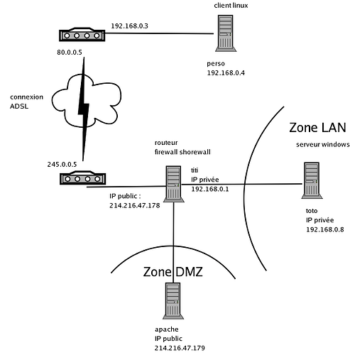

voici le plan de mon reseau :
J’aimerais pouvoir me connecter de ma machine perso à titi par vnc et tunélisé vnc sur internet.

enleve ton schema et vire les vraies ip …
si un scriptkid a envie de se faire la main facilement, il va foncer sur ton reseau…
il pourra le faire t’inquiete.
Ce sont des fausses ip. Je prefere mettre des ip comme ca, c’est plus facile d’expliquer.
