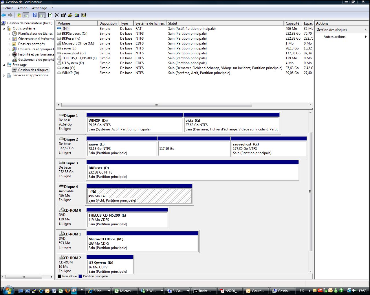

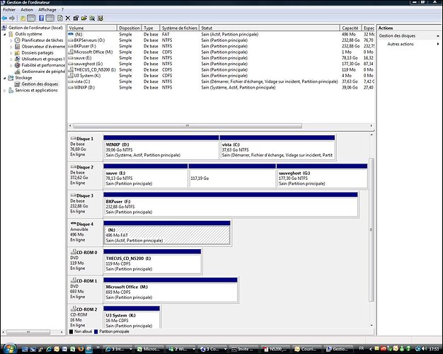

salut
je viens d’installer vista sur la meme partion d’xp mais je sias plus booter sur xp
Que faire ???
merci
les 2 sont sur la meme partition
normale tu as effacé xp tu ne peux pas mettre deux os sur la même partition, pour bien faire tu commence par installé xp en premier sur une partition nommé c:, ensuite soit tu crée une partition ntfs avec le gestionnaire d’xp soit tu laisse de l’espace libre sur ton disque et tu démarre sur le dvd de vista et lui créera la partition tout seul comme un grand, au redémarrage suivant tu auras le multiboot xp plus vista
voici une copie d’écran de mon gestionnaire de disk sous vista
