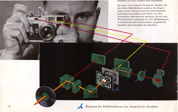

C’est le télémètre de ton Leica M3, pour le déplacement du cadre mobile pour la correction de la parallaxe :wink:
www.summilux.net…
et Cadres séries M
:jap:

oui Palou, je pense qu’il s’agit effectivement d’un soucis de télémètre. :frowning:
En fait, je vois dans le viseur la pièce grise qui doit se mettre en branle dès que l’on fixe un objectif. Bref, je n’ai que les guides de parallaxe en ligne de mire…
L’appareil n’a pas servit depuis au moins 15 ans, et je pense qu’il est un peu « rouillé » (le diaphragme de l’objectif était bloqué, j’ai du le « secouer » un peu pour le faire fonctionner). Cela ne présage rien de bon pour le boitier :confused:
