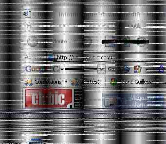

Excusez moi si je ne poste pas au bon endroit, mais j’ai beaucoup de mal à utiliser mon PC car je vois à peine ce que je tape. Depuis peu, l’écran de mon PC ressemble à ça (j’espère que la capture d’écran est lisible:
Les rangées de barres verticales sont parfois colorées ou grises comme ici. Parfois fixes ou mouvantes.
Le problème d’affichage apparait dès le boot du PC avec un affichage dégradé, et se transforme en rangées de barres verticales une fois sous Windows XP.
Ce n’est pas un problème d’écran car j’ai installé un autre écran et le problème est similaire.

Franchement je pencherai pour un problème de carte graphique :confused:
Oui la mémoire graphique est morte :neutre:
En AGP si tu as un peu d’argent prends la X1950Pro sinon la 7600GT :super:
Test une autrecg de meme marque si possible… ou essaier la carte sur un autre PC :wink:
