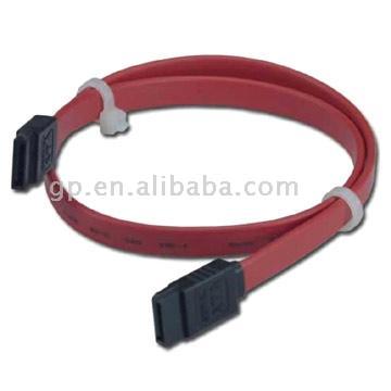

un cable sata pour 1 hd sata:

et de toute façon, le nombre de périphs ide pata possible sur une carte mère ne se compte pas en regardant les cable, il peut y a voir des ports libre sans cable.
