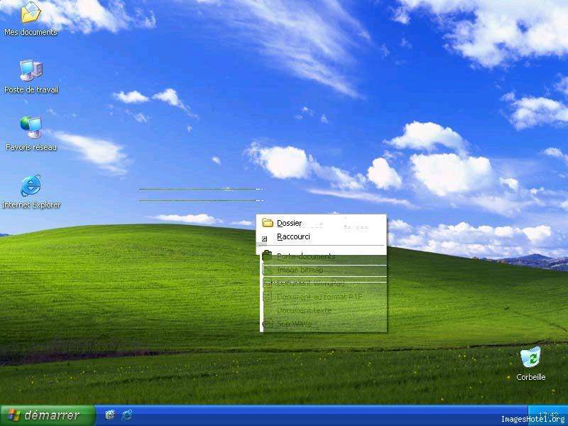

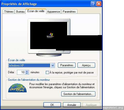

Oui concrètement, description:
  • écran qui s’interrompt (devient tout noir) et se rallume 3 sec après comme s’il était branché sur un switch d’écran.
  • ecran qui freeze voire windows qui freeze complètement et plante.
  • certains boutons et logos windows apparaissent soit tout en noir soit tout en blanc, devenant illisibles, et ce dès l’égrand de login, sous 2000 comme XP.
  • En faisant un clic droit, le menu ne s’affiche pas correctement, mais se gèle et des traits horizontaux décalent l’affichage et le rendent illisible.
http://www.imageshotel.org/thumbs/sebmet74/bug1.jpg
http://www.imageshotel.org/thumbs/sebmet74/bug2.jpg
Version de drivers: les derniers sur le site de nVidia et la version d’avant. Les drivers par défaut de Windows XP. Sous windows 2000, il faut installer les drivers et tant qu’ils ne sont pas installés, il n’y a pas de problème.

En mettant la carte graphique sur un autre PC: exactement le même problème. Pour moi c’est la carte graphique… et je la troque contre une autre sur ebay.
