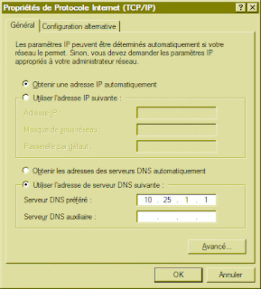

Salut
Ton problème ressemble à un problème de serveur DNS de ton FAI.
Essaye d’utiliser un des DNS de la liste, tu a le choix !
fr.tech-faq.com…
Comme sur l’image tu reste en IP automatique et tu rentre manuellement les DNS
Tu as le point. Le probleme est parti de lui meme ce matin. Mais en faisant mes recherches sur internet c’est effectivement un probleme de DNS de chez Bell (Une autre personne en Ontario a eu le probleme et le serveur DNS auxiliaire passe par l’Ontario). Je pense qu’ils ont corrigé le probleme ou bien le server DNS change automatiquement apres un certain temps.
Merci!
