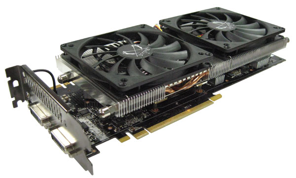

bon j ai enfin eu mon SCYTHE MUSASHI pour ma 4870 asus et bien je le dit haut et fort :
C EST UN MONSTRE
ancien ventilrad ASUS GLACIATOR :
IDLE :68°C
BURN :88°C
ventil de secours(car ventil en panne)
IDLE :65°C
BURN :80°C
MUSASHI(ventilateur 2/3)
IDLE :35°c
BURN:50°C
OC (GPU CLOCK 850 MHz /MEM CLOCK : 1100MHz)
IDLE:38°C
BURN:55°C
test 3DMARK -->13948

au fais pas besoins de reobus pour controler les ventilrad le dissipateur a 2 potar de fournit avec pour le controler
et niveau dissipateur y a de quoi faire (il m en reste )
en plus il y a de la pate qui colle pour de vrai sur les dissip (j ai preferer mettre un collier sur les 4 dissipateur des VRM par securiter)
le seul bemol c est que la pate thermique fourni avec ne m inspirait pas confiance donc j ai pris de l artic silver qui me restait
aussi mefiance il n y a pas de ressort fourni avec les vis du refroidisseur donc faite attention a pas trop serrer sinon gare a la casse

tiens une photo du monstre qui est tres zoli :

Ça y est, la bête est montée !!
Bon je trouve le montage relativement simple, peut-être un peu trop pour les rads (je n’ai pas trop confiance dans le « double face » des rads).
Par contre, comme vu sur le web, même avec un P182 il y a quand même un soucis au niveau de la taille du Musashi.:frowning:
Perso j’y ai perdu un port SATA et j’en condamne 2 autres pour l’instant (le temps d’acheter des câbles SATA coudés).

Pour le GPU y’a pas photo, le Musashi fait chuter la température de façon impressionnante même chargé avec Crysis !
Par contre la montée en température des VDCC jusqu’à 80°C m’inquiète un peu. Dans le ventirad stock elles sont bien intégrées et directement ventilées. Alors qu’avec le Musashi, c’est le rad en alu et le ventilateur placé dans le couloir de ventilation de mon P182 qui jouent ce rôle. Et ça ne me semble pas suffisant. Je flirt avec le 85°C après 1H de COD4 mais uniquement sur les VDCC alors que le GPU reste sous les 50°C ???
Je vais essayer d’optimiser le flux vers les VDCC, mais je me demande si je ne devrais pas utiliser un bout de pad thermique qui envelopperait complètement les VDCC ?
Si vous avez des idées, je suis preneur.
