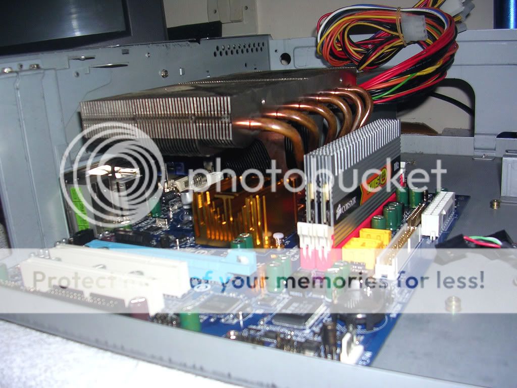

si tu peux mettre le rad comme ça t’aura aucun problème pour les ram

Euh, pas sûr qu’il rentre hein. Cowcotland a essayé durant son test du skeleton, c’est rentré difficilement !
Il fait 114cm avec le ventilo ! Ça rentre avec 1cm de marge, j’ai regardé
C’est bien de celui ci que je parle : Noctua
