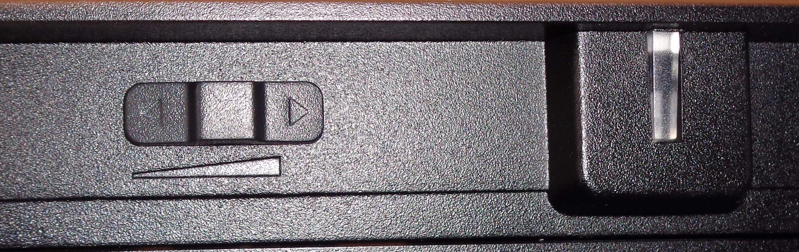

Bonjour à tous, je viens chercher votre aide car je viens tout juste de monter ma nouvelle config qui fonctionne très bien sauf une chose. Les ventilateurs du boitier sont inactifs, je les ai pourtant branchés sur les 2 ports présents dans le boitier donc je ne comprends pas trop. Quelqu’un connais la solution ?
Boitier : fractal design Define R5
Carte mère : Asus Maximus VII Ranger
Merci beaucoup à tous :slight_smile:
Tu as branché les ventilos où ? sur des prises « chassis fan » de la carte mère ?
Le FD R5 a un rhéobus pour régler les ventilos,je ne sais pas dans quelle mesure ça change le branchement,et je n’arrive pas à télécharger le manuel sur le site Fractal Design :confused:
Salut.
Une petite photo de ton montage histoire de voir ton câblage.
Les ventilos sont normalement connecté à un petit régulateur 3 positions.
Il est probable que tu n’ais pas connecté ce régulateur à l’alim, ce qui expliquerai que les 3 ventilos ne se mettent pas en marche.
Edité le 28/06/2015 à 17:48
C’est bon ! :slight_smile:
En fait j’avais tout bien branché sur le régulateur mais je n’avais pas vu qu’on pouvais l?alimenter ( la prise s?était cachée dans les câbles), je pensais que c?était alimenté avec la prise de la façade.
Merci beaucoup de m’avoir aidé !
Bonne journée !
Le sujet peut passer en résolu :)
C’est bien ce que je pensais, le rhéobus pas alimenté :icon_biggrin:
