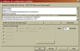

Salut, windows XP home SP2, utilitaire de configuration système, onglet "boot.ini" les options de démarrage, et les options avancées apparaissent de la même couleur que le cadre, et sont donc inaccessibles, en mode normal, ou en mode sans échec, dans session administrateur :??:

Salut, voilà la capture d’écran demandée, comme tu peux le constater aucune commandes des options de démarrages et des options avancées ne sont opérationnelles :??:
Les deux systèmes d’exploitation ont le même problème, ils sont je le rappel sur des PC différents, et précision ils ne sont pas en réseau, pour éviter toute prolifération de virus.
