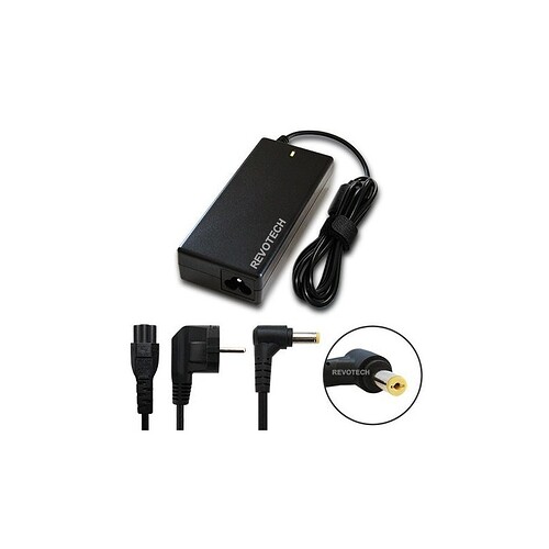

https://www.francechargeur.fr/chargeur-ordinateur-portable-packard-bell-p7ys0.html
https://www.aboutbatteries.com/fr/chargeur/ordinateur-portable/PACKARD+BELL/pid786666-hera-g.html?via=9453
About Batteries, service nickel pour l’expérience que j’en ai.
l’un des chargeurs que tu m’a envoyé a lui aussi un ampérage de de 3.42 ampères et il est dit comme compatible avec mon ordinateur du coup je me demande si le chargeur que j’ai fonctionnera sans problèmes avec.
