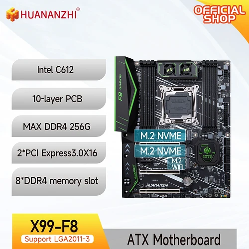

j’aime bien les vieilles bécanes, une de mes machines tourne avec une de ces cartes mère chinoises qui recyclent des éléments serveurs d’il y a 10 ans et y ajoute du moderne (2xNVME et bcp de ligne PCIE : 48 )…
https://fr.aliexpress.com/item/1005005958524093.html?spm=a2g0o.productlist.main.1.13821c85KwLKxT&algo_pvid=b8860368-3815-4427-b08c-0bbb63519dde&utparam-url=scene%3Asearch|query_from%3A
…, là cette machine a 64Go de DDR4 une xeon 2697V4 la carte mère est une Huananzhi, le tout m a couté moins de 200E et ça le fait encore bien et c’est fiable d’après mon expérience.
