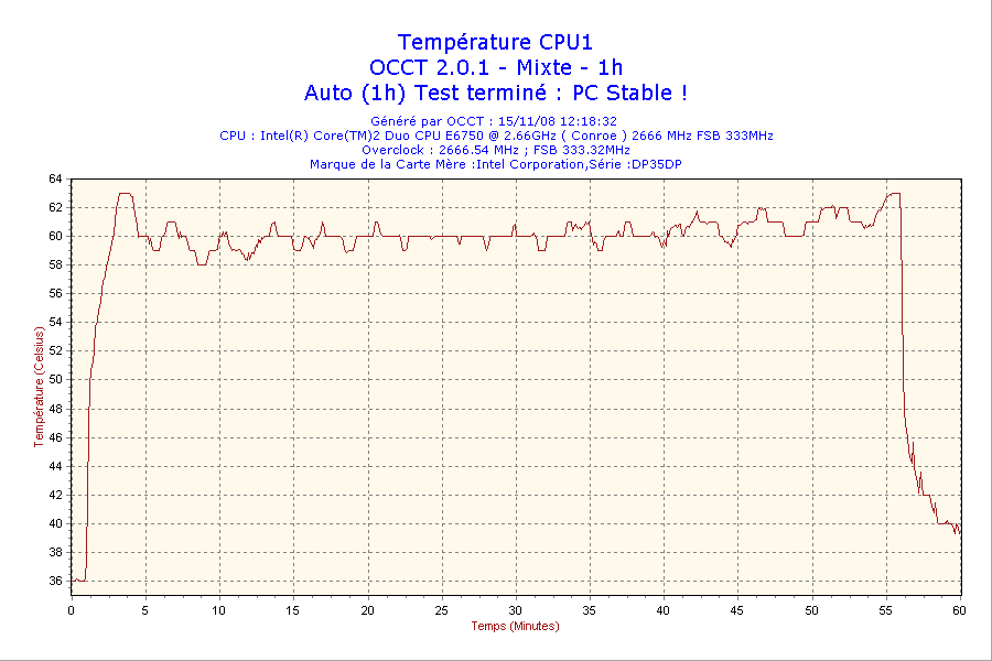

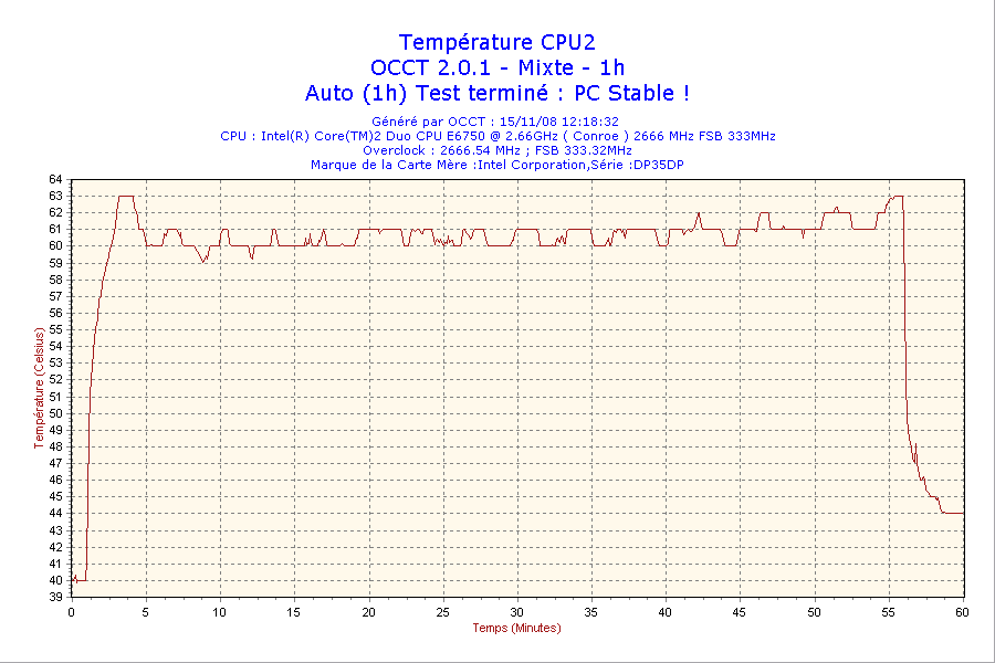

Pour m.chacha41 les 2 nouvelles barrettes fonctionne bien car je peux jouer à far cry 2 à fond sans plantage, crisys doit un peux plus pousser ma bécanne.
J’ai OCCT en cour en ce moment je vous enverrais le rapport.

Je viens de finir le test OCCT :
Tout fonctionne donc bien.
