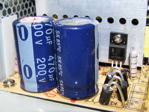

Bonjour bonjour,
Merci pour le tuyau de « vidange » des condos ! Bon, j’ai ouvert, soufflé comme un furieux pour virer toute poussière… rebranché…
Mais non, ce n’était pas la poussière, le problème.
Le grésillement vient clairement de ce côté-ci de l’appareil :
[Photo supprimée]
Je ne pourrai pas être plus précis !..
