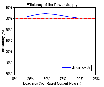

Une alimentation de puissance correspondante à 2 fois la consommation moyenne permettra d’avoir un rendement Max car le rendement max des alim est situé à mi-puissance.
J’ai pris des images au pif en provenance de Google image:
[spoiler]http://static.pcinpact.com/images/bd/news/82073-corsair-tx650w-rendement.jpg
http://setihfr.free.fr/tharkun/tmp/ax850-courbe-rendement.png[/spoiler]
Une alim 80+ Platinium serai le meilleur choix, mais de puissance calculé pour arriver sur la zone de rendement MAX pour lequel le PC est le plus souvent sollicité (en terme de durée). :slight_smile:
Cela dit, on voit bien que la différence entre une charge à 50% et une autre à 20% ne changera pas fondamentalement la consommation à la prise.
Par contre, le rendement s'écroule souvent sous les 20% de charge.
