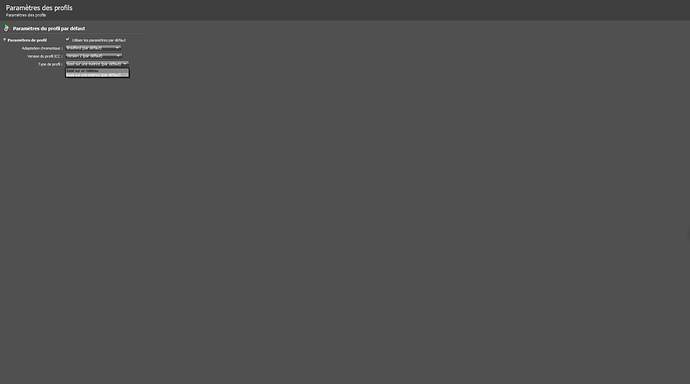

Page d’options #2 : « Paramètres des profils »
Ici, moins d’options et qui semblent plus facile à configurer, mais qui semblent propres à la génération des profils colorimétriques générés.
Option #1 : Adaptation chromatique
Les options sont :
- Bradford (par défaut)
- CIECAT02
- Net
- CMCCAT2000
Là, à moins que quelqu’un connaisse ces normes et soit capable de les expliquer, il semble plus judicieux de rester sur Bradford, des informations là-dessus ?
Option #2 : Version du profil ICC
Les options sont :
- Version 2 (par défaut)
- Version 4
- Version 4 (compatible iccMAX)
Ici, il semblerait que le choix soit important simplement pour des raisons de compatibilité. Quelqu’un sait ?
Option #3 : Type de profil
Les options sont :
- Basé sur un tableau
- Basé sur une matrice (par défaut)
Là encore, quelle est la différence ?
