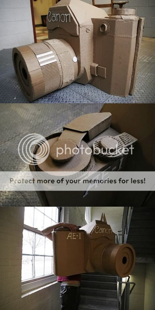

C’est bien fait ce « F1A » il me semble. mais ça prend des photo? car le mien oui.
Ah non c’est marqué deçu un un AE-1.:neutre:
