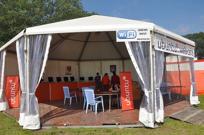

Le Webcafé Ubuntu, un peu de technique. via Webcafé Ubuntu
L’objectif du Webcafé que nous mettons en place au festival des vieilles charrues est de fournir de nombreux postes au public. Ainsi, les festivaliers peuvent avoir un accès à Internet tout en découvrant Ubuntu.
En plein festival, je profite d’un moment de calme pour écrire quelques lignes qui présentent (brièvement) la solution technique que nous utilisons pour faire tourner le Webcafé. Je vais m’attarder sur deux aspects : le matériel utilisé et la configuration logiciel.

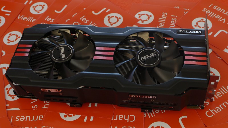

Asus HD7970
La difficulté est de réaliser une configuration qui permet d’avoir un maximum de sorties vidéos. Nos serveurs disposent de deux connecteurs PCI-Express et d’un connecteur PCI. On peut ainsi brancher trois cartes graphiques (dont une PCI, très difficile à trouver de nos jours).

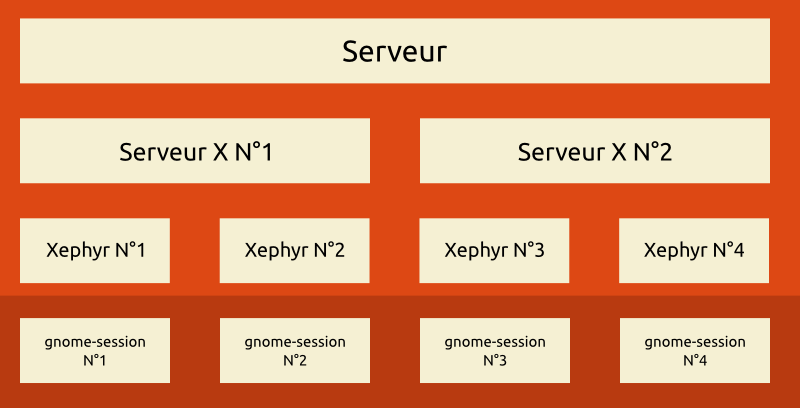

Sur le serveur où est installé la dernière version d’Ubuntu (actuellement la 12.04), on y lance plusieurs serveurs X : un par carte graphique. Il nous est déjà arrivé de lancer un seul serveur X, mais pour simplifier la configuration (notamment à cause de cartes graphiques différentes qui nécessitent des pilotes différents), on lance plusieurs serveurs X. Cette dernière méthode apporte un avantage considérable : en cas de plantage du serveur X, moins de postes sont impactés.
LAYOUT=L0 # Le layout qui correspond à la carte graphique dans la configuration de xorg X_DISPLAY=1 # Les serveurs X sont numérotés 1, 2, 3, … X -br -audit 0 -dpms -s 0 -logverbose 20 -layout $LAYOUT :$X_DISPLAY -novtswitch -sharevts -keeptty
NB : Cette partie est probablement la plus difficile puisque qu’il faut configurer X et trouver les bons pilotes pour les cartes graphiques. C’est encore plus difficile quand il faut faire cohabiter des pilotes ATI et NVDIDIA, libres et propriétaires…
Une fois qu’un serveur X est lancé, il a un espace égal à la totalité des écrans. Il nous faut ensuite lancer des serveurs Xephyr (qu’on peut considérer comme des mini serveurs X). Ces derniers sont lancés à l’intérieur d’un serveur X, doivent avoir la taille d’un écran et sont positionnés pour que l’espace d’un serveur Xephyr corresponde bien à un écran en entier. En effet, il est possible de décaler le serveur Xephyr et l’espace de celui-ci sera en partie sur un écran et en partie sur un autre.
À chaque lancement d’un serveur Xephyr, on y associe un clavier et une souris. Si cette opération n’est pas réalisée correctement, on se retrouve avec un curseur qui bouge sur l’écran du voisin et idem pour le clavier.
X_DISPLAY=1 # Les serveurs X sont numérotés 1, 2, 3, … XEP_SCRSIZE=1366x768 XEP_MOUSEID=/dev/input/… XEP_KEYBDID=/dev/input/… XEP_DISPLAY=101 # Les serveurs Xephyr sont numérotés 101, 102, 103, 104, 105, … DISPLAY=:$X_DISPLAY /usr/bin/Xephyr \ -ac \ -screen $XEP_SCRSIZE \ -mouse evdev,device=$XEP_MOUSEID \ -keybd evdev,device=$XEP_KEYBDID,xkbrules=evdev,xkbmodel=pc105,xkblayout=fr,xkboption=grp:alts_toogle \ -wr \ :$XEP_DISPLAY
Une fois que tout ça fonctionne, il suffit de lancer gnome en spécifiant le bon DISPLAY (variable qui va identifier chaque serveur X et serveur Xephyr).
XEP_DISPLAY=… # Numéro du Xephyr DISPLAY=:$XEP_DISPLAY gnome-session --session ubuntu
Pour aller plus loin et permettre aux festivaliers de tester pleinement Ubuntu (notamment en installant des logiciels), nous avons fait le choix d’utiliser des LXC. Ainsi, rien ne change à l’exception du fait que les GNOME ne sont pas lancés dans la machine hôte, mais dans les LXC.
IP_HOST=10.0.3.1 XEP_DISPLAY=… # Numéro du Xephyr DISPLAY=$IP_HOST:$XEP_DISPLAY gnome-session --session ubuntu

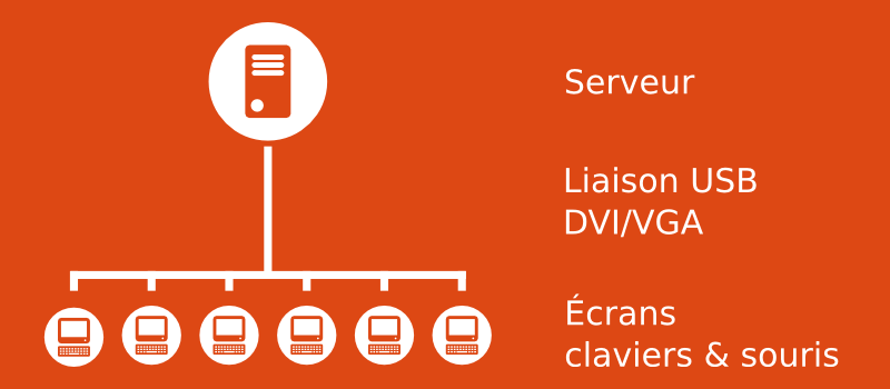

Cette configuration matérielle et logicielle forme ce que nous appelons un multi-seat. Pour faire le Webcafé, il en faut un peu plus.
Le Webcafé dans son ensemble
Actuellement, nous mettons à disposition 12 postes. Ce qui fait 12 écrans, 12 claviers, 12 souris et 2 serveurs. Il faut donc faire attention à bien organiser l’espace pour éviter de se perdre dans les câbles.
À cela s’ajoute les branchements électriques mais aussi le réseau.

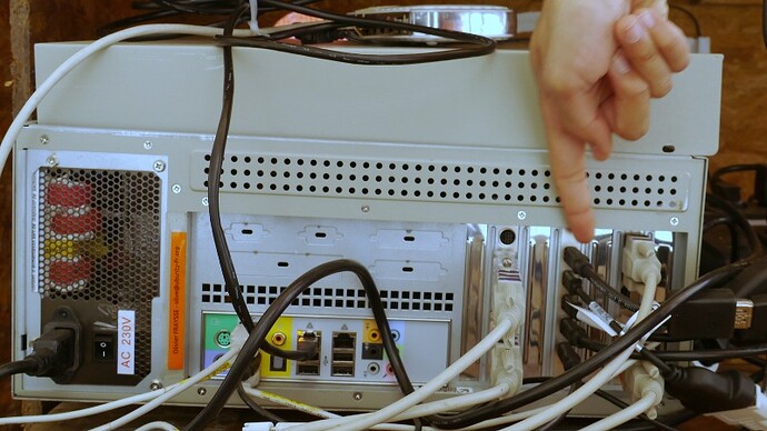

Arrière du serveur multiseat avec une carte grahique à cinq sorties.

Où sont branché les 6 claviers et 6 souris sur le serveur ? Et comment sont-ils différenciés du clavier et de la souris de la console ?
à travers le réseau c’est pas tellement comparable à ce qu’ils ont fait là avec X.
  1. usb
  2. comme ça par exemple :
