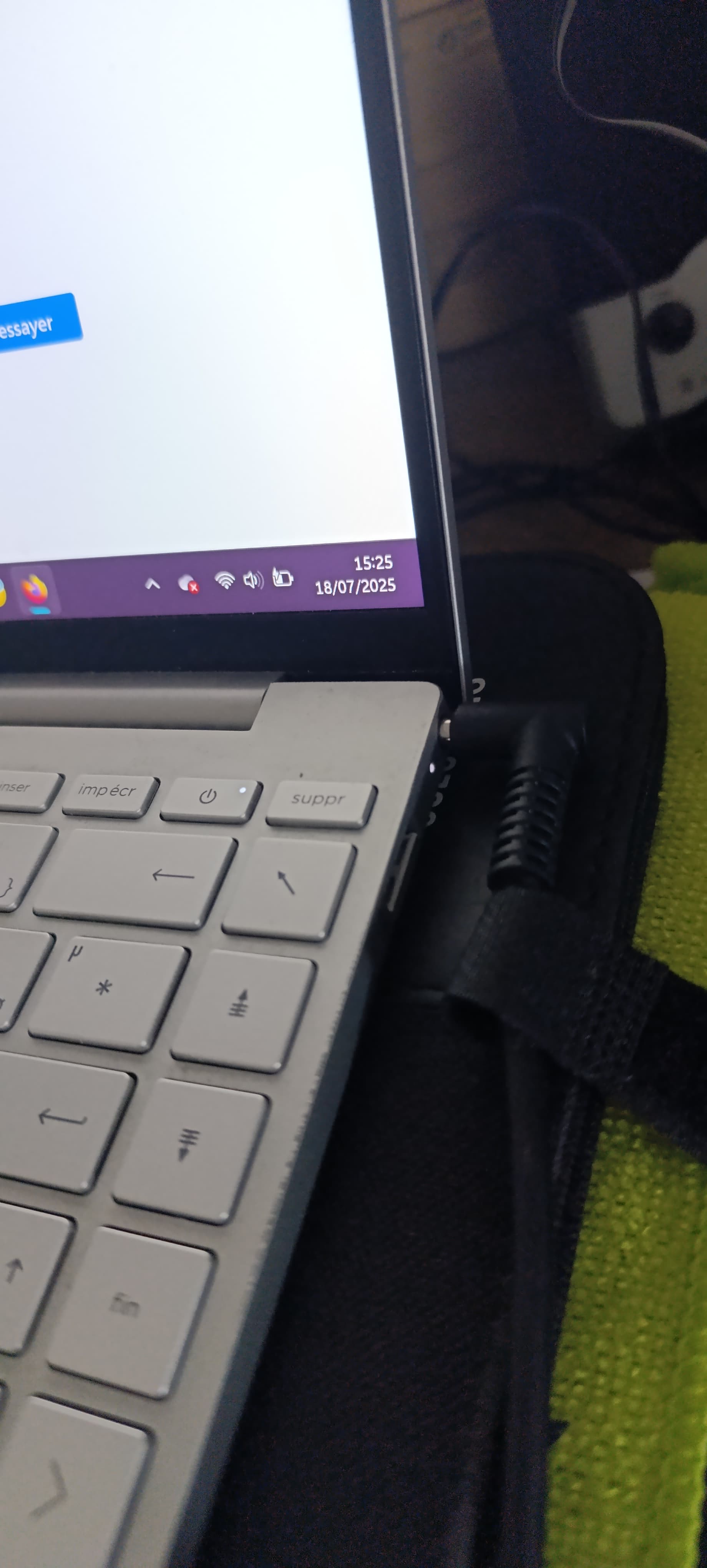

Je vous mets ci-joint les photos de la LED qui permettent de mieux comprendre.

  2. A première vue, si l’ordinateur fonctionne sur secteur lorsqu’il est allumé et charge correctement une fois éteint, je dirais que le connecteur du câble d’alimentation n’est pas en cause. Un connecteur totalement « inadapté » n’alimenterait pas du tout le PC, provoquerait des faux contacts, …, qui seraient évidents
  3. A moins de devoir forcer pour insérer le connecteur d’alimentation, le connecteur côté PC ne devrait pas s’abîmer. Si par contre vous avez ne serait-ce qu’un peu forcé pour insérer le connecteur d’alimentation, le connecteur côté PC peut effectivement s’abîmer rapidement
  4. Ca peut être dû à beaucoup de facteurs, dont la non conformité du chargeur que vous utilisé. Par exemple, le chargeur d’origine fourni une tension de 19,5v et une intensité maximum de 3,33A. Votre chargeur actuel délivre-t-il les mêmes tension et intensité ?

  1. C’est possible. Le meilleur moyen de s’en assurer serait d’utiliser un chargeur d’origine (on en trouve à 26€) ou éventuellement le chargeur USB-C 65w ou plus d’un autre ordinateur (le port USB-C du PC peut être utilisé pour le charger).
