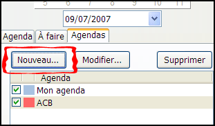

mci pour ta réponse, j’ai effectifement deja parcourru tous les pages a ce sujet que j’ai pu trouver.
je remarque que les tutos montrent la version 0.5 delightning (voir capture www.chevrel.org… de ton tuto) qui possede des boutons nouvel agenda, alors que la version 0.7 ne les a pas. J’ai essayé la version 0.5, avec la version 0.3 de google calendar provider, mais ce dernier refuse d’ajouter l’option « Google calendar » au moment de créer un nouvel agenda réseau.
qqn qui utiliserai lightning 0.7 avec google calendar pourrait me dire si oui ou non ca marche chez lui ?
