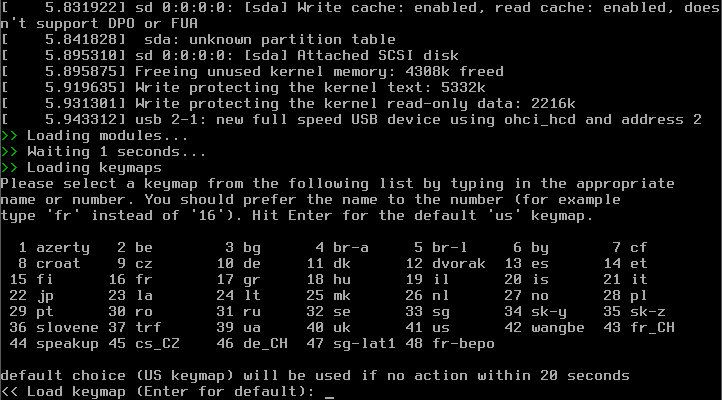

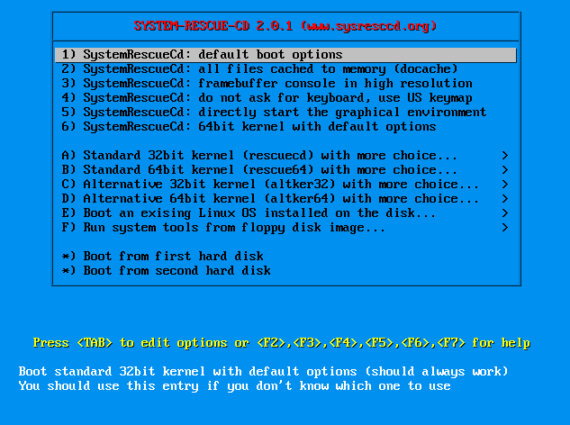

bon j’ai réussi a boot la clef avec linuxlive usb creator (c’est en bonne voie merci!!!) , une fois rentrée dans l’interface je fait quoi ?
Tu tapes ENTER
Tu tapes ENTER

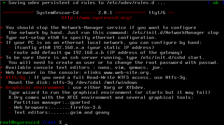

Tu tapes startx (en qwerty cela donne stqrtx )
Une fois dans SystemrescueCD, TestDisk se trouve dans le menu (En bas à gauche) au sous-menu « system »
