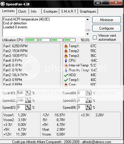

le pc fonctionne bien, mais j’ai un souci avec le ventilo (celui de la boite) qui tourne a + de 6300 trs/min et qui fait un bruit allucinant !
j’ai donc telechargé speedfan (sur cluclu), ce qui me permet de regler le ventilo, mais j’ai peur de faire « souffrir » ou carement de cramer le proc si il chauffe trop.
le probleme est que sur speed fan il m’indique une temperature de proc a -64° …
en fait ca viens du faite que mon bios reconnais pas entierement le proc (il tourne bien a 3ghz il reconnais bien ma memoire cache mais il me dit « model unknown ») et donc windows non plus et visiblement speedfan de meme.
Mais dans le bios j’ai bien une temperature CPU (61° apres un redemarage)
par contre sur speedfan j’ai 3 autres temperatures dont une qui monte a 127° constante (jamais plus haut par contre) je pense que c’est ma carte graphe (ATI 4890 Vapor X) enfin j’espere … :frowning:
mais j’ai aussi une temperature core.
apres plusieurs essais (baisse puis augmentation de ventilo du cpu) la difference entre les 35% (j’ai pas osé plus bas :/) et les 100% (vitesse de ventilo) est tres legere meme in game (GTA 4) … donc je sais pas a quelle temperature me referencé surtout que j’ai trouvé sur different site des temperatures tres basses (45° en charge) pour ce proc et d’autres asser haute (+ de 80°).
merci d’avance pour votre aide :slight_smile:
edit : oups j’ai oublié le screen speed fan (juste apres 1h de GTA 4 (avec ventilo cpu a 100% (c’est insupportable !)

sinon j’ai remarqué que en fait speed fan sur 3 temperature (si on parle pas de « core ») 2 sont en fait lié a ma carte graph sauf que … ma carte graphe monte pas a 127° meme en pleine charge (avec GTA 4 a fond (ce qui la fait rammer :smiley: et j’ai regardé les temperatures avec gpuZ)

edit : les cores sont a 65 ° avec casi rien de lancer avec le vantilo a 50% … va faloir que je les activent quand je joue :X bon ba je vais aller acheter un un ventilo :confused:
par contre je sais toujours pas ce qui chauffe jusqua 127° :paf:

Hum sans le vouloir mon phénom avec le ventirad d’amd que j’avais coupé avec speed fan car trop de bruit et j’avais oublié de l’augmenter lors d’un jeu.Du coup je me suis retrouvé au bout d’un moment juste après le reboot du pc (je suppose que c’est la temp élevé qui l’a fait redemarrer) dans le bios à 82°C ce qui correspond à la temp exterieure du processeur et pas celle du core(qui doit être plus élevé) :paf:
.Donc je trouve que si il y a une protection ils auraient pû la mettre a plus basse température que 80°C !
Mais bon il est toujours en vie et heureusement d’ailleurs.
Je te conseille de ne pas dépasser 62-63°C pour les cores si tu veux rester tranquille.
Edité le 14/07/2009 à 14:12
oui ne dépasse pas 65° ( en test cpu ) on va dire! au dela c’est trop
comment faire ? avec le ventilo a 100% sans rien lancer … jsuis a 60° :X et ca monte a 67° avec GTA et ventilo toujours a fond

moi je pense que tu as du mal le monter ou un truc du genre parce que meme avec le rad amd tu n’est pas a 60° au repos lol
C’est vrai que même avec un bruit d’enfer et @ stock au repos j’était autour de 48° et en full autour de 58°
Donc soit ton boitier est mal ventilé soit ta pas bien fixé le ventirad ou soit il fait très chaud dans ta pièce :wink:
ben oui meme si il fait fort chaud chez lui il ne devrais surement pas dépasser 50° en idle !
Demonte le rad et refait la manip. Regarde aussi si le rad touche bien le cpu on sais jamais
salut a tous et merci pour vos reponses :slight_smile:
j’ai changé la patte termique et jsuis entre 48 et 50° et je monte « que » a 54° apres une bonne demi heure de GTA 4 alors qu’il fait 26 dans la piece ou est le pc.
bref le bruit est toujours aussi chiant mais bon … je vais surment prendre un ventirade (peut etre le vendetta 2) reste a me documenté pour trouver un truc qui correspond a ma Carte mere et qui refroidi bien le proc :slight_smile:
