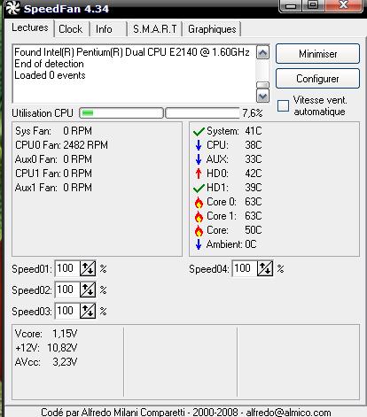

Bonjour , je poste ce message suite à un petit problème il me semble que je rencontre .
Je viens de nettoyer tout mon ordinateur poussière des ventilos , CG , CM , Ventilateur du processeur .
Par hasard , je me suis dis que j’allais controler la temperature de tous mes composants !
Et la avec l’aide de Speedfan , je constate cela :
La temperature des Core 0 et Core 1 n’est elle pas trop élevée ? Sur le screen elles sont a 63° mais d’habitude elles sont a 70° environ
Sachant que je suis seulement sur le bureau avec Internet et MSN .
Je n’avais jamais regardé avant , mais cela fait plus de 6 mois que j’ai mon ordi que j’ai monté moi meme et je n’ai jamais eu de probleme .
Merci d’avant pour votre réponse .

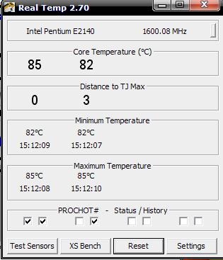

Ben toujours pareil , voyez par vous meme …
Edité le 10/08/2008 à 15:14

Aprés avoir laissé mon UC se « reposer » et prendre l’air et l’avoir ventilé avec un gros ventilateur ;
La Température est de 60° .
J’ai décalé le câblage de l’alim de la carte mère qui était serrée autour du ventirad afin de permettre une meilleure aération .
Voila , je pense que je vais également faire l’acquisition d’autres ventilos .
