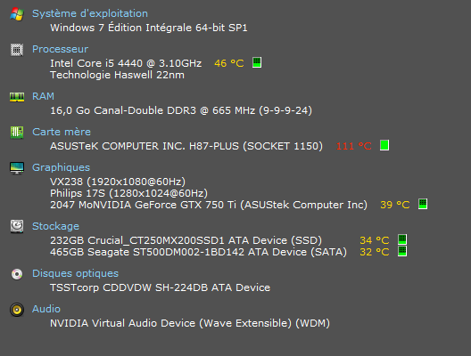

Bonjour, je me suis aperçue que la température de ma carte-mère était de 111°, est-ce un problème de sonde car mon Processeur n’est qu’à 44° et ma carte graphique à 40° ?
Cordialement, Axel

Bonjour Axel,
Ce n’est pas normal que ta CM soit à 111° alors que le processeur est à 46°, car c’est bien le processeur qui fait chauffer ta carte mère.
As tu essayé un autre logiciel pour mesurer la température ? Ce n’est pas impossible que ça soit un problème de sonde.
Est ce que au touché ton boitier te parait anormalement chaud ? (côté ou le boitier est collé à la carte mère).
:hello:
Pas impossible non plus que ce soit une sonde qui est « un peu » à l’ouest.
Sur ma CM, j’ai une sonde qui régulièrement m’indique fièrement une température de plus de … 500 °C. :paf:
Cette carte-mère est connue pour retourner des valeurs élevées dans le champ Mainboard dans certains softs de monitoring (HWMonitor).
Comme pour CPUTIN à 127°c, il est safe d’ignorer cette valeur affichée.
