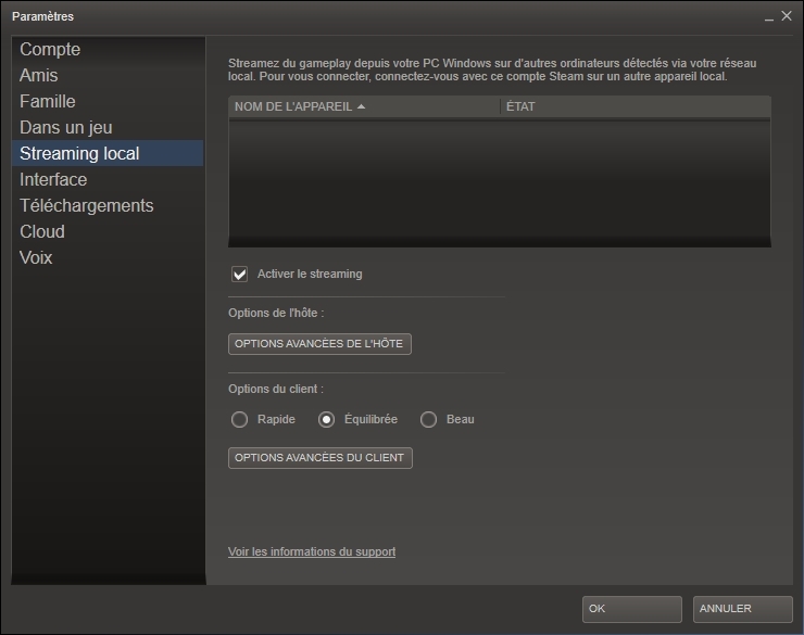

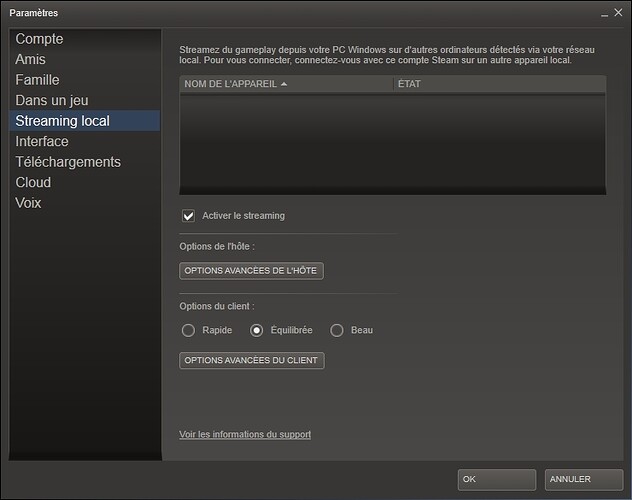

je voudrais essayer le streaming local de steam mais ca ne marche pas chez moi.
j’ai deux PC (1 fixe sous win10 famille et un portable sous 8.1 ) les deux pc sont directement reliés par cable ethernet sur la box.
mes deux versions de steam sont a jour et avec la même version et bien sur connecté sur mon compte et pourtant…je n’arrive pas à voir mes pcs connectés via steam.

Tu as activé le stream local dans les paramètres ?

oui la fonction activer le streaming est active sur les deux pcs. j’ai acheter expres un cable ethernet pour relier mon fixe à la box pensant que cela venait de la…mais non…
pensez vous que cela pourrais venir du parefeu ? pendant que j’ai ecris je viens de m’apercevoir que je n’ai pas essayer en désactivant l’AV et le pare-feu, je vous tiens au courant dès que j’aurais fait un essai.
C’est possible que ca vient du pare feu
bon ca venait bien du pare-feu. faut que je teste quel pc est incriminé car j’ai désactiver les deux pcs mais peut etre qu’un seul suffirait. faut je cherche maintenant quel port il faut que j’autorise.
