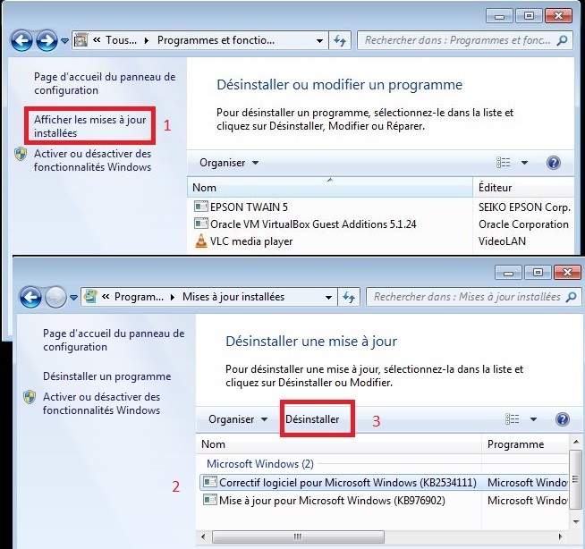

Théoriquement c’est simple a faire : panneau de config >> programmes et fonctionnalités >> colonne de gauche « afficher les mises a jours installé » >> cliquer sur la ligne du 10/01/2018 avec KB4056894 dans la description, cliquer sur le bouton désinstaller au dessus du tableau de la liste des mises a jour

si tu n’y arrives pas par le mode texte de cette option 3 tu peux essayer via le mode graphique, via comme dans capture d’ecran plus haut
