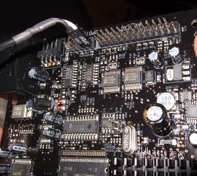

Il faut brancher un câble SPDIF de la carte graphique à la carte son
Merci pour la reponse mais pouvez vous m’indiquer un exemple de calbe svp ?
J’ai une xfx gtx 280 et la carte son une xfi xtrem gamer

Merci je vais essayer sur ce site alors…
Le câble est normalement vendu avec la carte graphique.
Oui effectivement merci par contre sur la xfi le branchempent est un peu complexe on dirait…

Oui, c’est un cable numérique qui ressemble à celui qu’il fallait brancher entre la carte son et les lecteurs CD il y quelques années et normalement il est fourni avec la carte graphique
Super tout fonctionne à merveille maintenant,merci !!!
