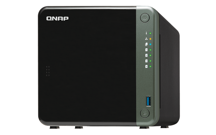

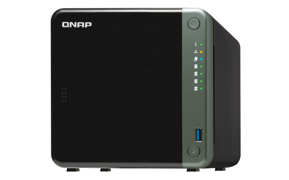

Pour limiter les coûts, penses à un NAS.
Prends un 4 baies pour faire du RAID 5 (sécurité).
RAID 5 > 3 disques mini et ajoutes un 4ème de « SPARE » en cas de panne.
Conseil, commandes les SSD dans 2 enseignes différentes pour éviter les N° de séries consécutifs, s’il y a une mauvaise série, cela évitera que des disques ne tombent tous en peu de temps.
https://www.qnap.com/fr-fr/product/ts-453d
et des petits SSD adaptés : WD Red SA500 NAS SATA SSD WDS500G1R0A (en 2.5")

Les NAS sont dimensionnés (CPU, mémoire, niveau de RAID) en fonction des besoins de chaque cas (SOHO, PME/I, Grandes entreprises). et la couche logiciel est adaptée au besoin de ce que demande @ANOFAB ANOFAB.
Même si c’est pour une association, on ne peut pas prendre la sécurité des données à la légère. Il faut penser professionnel dans ce cas, pas bidouille dans le fond du garage.

… et si tu me relis, j’ai préconisé un disque de Spare (géré par le NAS). et il n’y aura aucune grappe à démonter… https://www.qnap.com/fr-fr/how-to/tutorial/article/changement-à-chauds-des-disques-durs-en-cas-de-panne-de-raid
