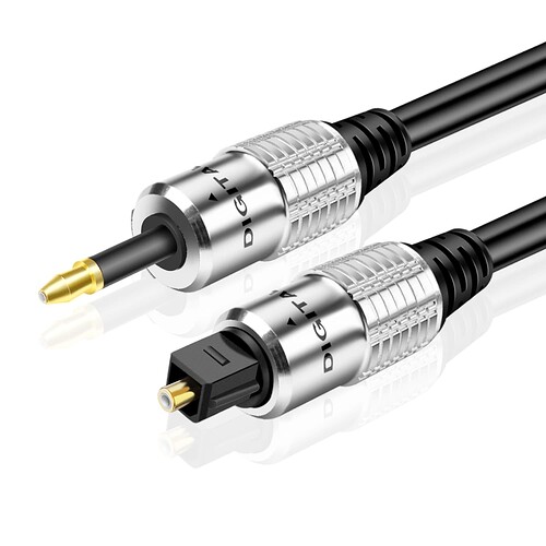

Coté male c’est très different
Toslink fibre ----> mini toslink ---------> coaxial
Du coup cela se repere visuelement
Toslink , donc fibre
Du mini-toslink
Coaxial (c’est comme un connecteur type cable rca)
En haut coaxial et en bas fibre

Le mini toslink est comme un jack qu’on trouve en prise casque etc sur les tour/portable
Mini en haut, et pas mini en bas haha
Dans les ancian mbp tu trouvais ça parce que la prise casque faisait aussi mini tos link et tu pouvais brancher ton ampli 5.1 dessus par exemple dans dans ton cas, TOSLink et pas mini toslink
