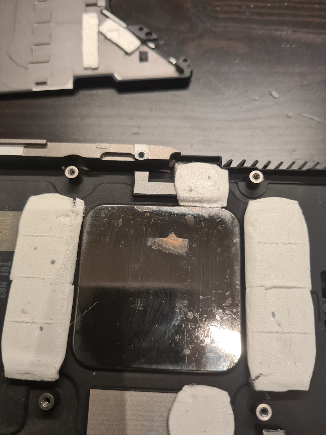

J’ai récemment effectué un repad (GELID GP-Extreme) et un repaste (Noctua NT-H1) sur ma RTX 3080 FE. Le repad a permis d’abaisser drastiquement la température de la VRAM (76 °C sous Heaven), mais le GPU reste beaucoup trop chaud : 92.8 °C sur le core et 106.3 °C en hotspot après 15 minutes de benchmark.
En inspectant le module thermique, j’ai constaté que le coldplate semble abîmé : un point de cuivre est apparent et l’irrégularité se sent au toucher. J’en déduis que le coldplate aurait probablement besoin d’un lappage (mais ce n’est qu’une hypothèse de ma part).
Est‑ce que quelqu’un connaît un endroit sur Paris où je pourrais faire examiner ça et éventuellement corriger le problème ?
