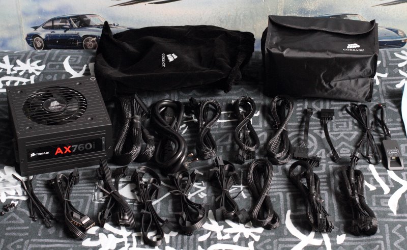

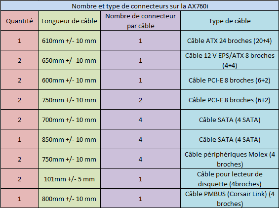

Commençons la présentation par détailler les câbles fournis avec l’alimentation :
http://www.photobyju.fr/clubic/corsair/t_cables.png
L’alimentation est donc fournie avec de nombreux câbles, pour certains de longueurs différentes, ce qui permet de câbler au plus juste, puisque comme toutes les alims de la série AX de chez Corsair, la AX760i est totalement modulaire.
Notez que certains câbles sont gainés (ATX 24V, PCI-E, entres autres), mais ce n’est pas le cas de tous (pour les Molex par exemple).
Toujours à propos des câbles, je ne peux m’empêcher de remarquer quelque chose de plutôt insolite (et qui ne contrariera pas tout le monde) : Tous les fils sont noirs, alors c’est sûr c’est esthétique, mais c’est moins bien pour trouver le sens de câblage, quand on fait ça plus ou moins à l’aveugle (bon ceci dit, évidemment les détrompeurs évitent tout problème), je chipote un peu, je l’admet. :stuck_out_tongue:
Dernier point à propos des câbles et du système modulaire : Il est impossible de brancher un câble Molex sur une sortie PCI-E de l’alim (entre autres), des détrompeurs empêchant tout erreur.
Pour le câblage, je n’ai pas grand chose a rajouter, la longueur des différents câbles me semble suffisante (indiquée juste avant avec le nombre de câbles).
La mise en place de l’alimentation se passant comme pour tous les autres bloc du marché (le format ATX étant respecté, il ne devrait à priori pas y avoir de soucis dans les boitiers ATX).
Notez que parmi les câbles fournis on retrouve celui nécessaire au fonctionnement du système de monitoring, Corsair Link, il nécessite un port d’équerre USB sur votre carte mère.

http://www.photobyju.fr/clubic/corsair/p_bundle.jpg
Comme vous pouvez le voir le bundle regroupe l’alim (euh, ben oui, c’est un peu logique ! ^^) ) livrée dans une pochette en tissu, les câbles fournis sont eux dans une pochette séparée.
Elle n’apparait pas sur la photo, mais bien entendu, tout est dans la même boite. :wink:

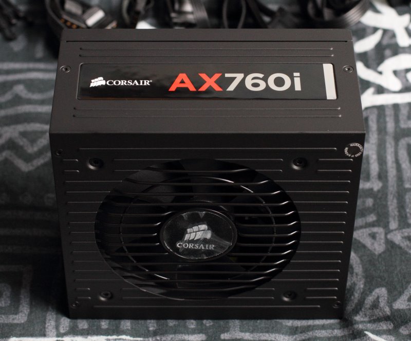

[http://www.photobyju.fr/clubic/corsair/p_alim.jpg]
Comme vous pouvez le voir, noir c’est noir !
Un noir mat plus exactement, le toucher de la peinture est légèrement granuleux, ce qui est plutôt agréable (bon, même si à la limite ce n’est pas le critère le plus important, vous serez, je l’imagine bien d’accord :ane: ).

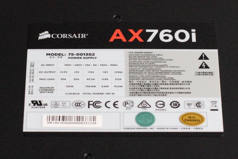

Place cette fois à la plaque signalétique.
http://www.photobyju.fr/clubic/corsair/p_plaque_signal.jpg
Les chiffres parlent d’eux-mêmes, Corsair ne se moque pas de nous, la puissance annoncée est belle est bien présente (bon, ok, d’accord, il « manque » 0.4Watts d’après la ligne « Max Combined Wattage » :ane: ).
On note également que la AX760i, comme quasiment toutes les alimentations modernes équipées d’un correcteur actif du facteur de puissance peut être utilisée indifféremment n’importe où dans le monde, avec une tension réseau comprise entre 100 et 240 Volt, avec des fréquences réseau de 50 ou 60Hz.

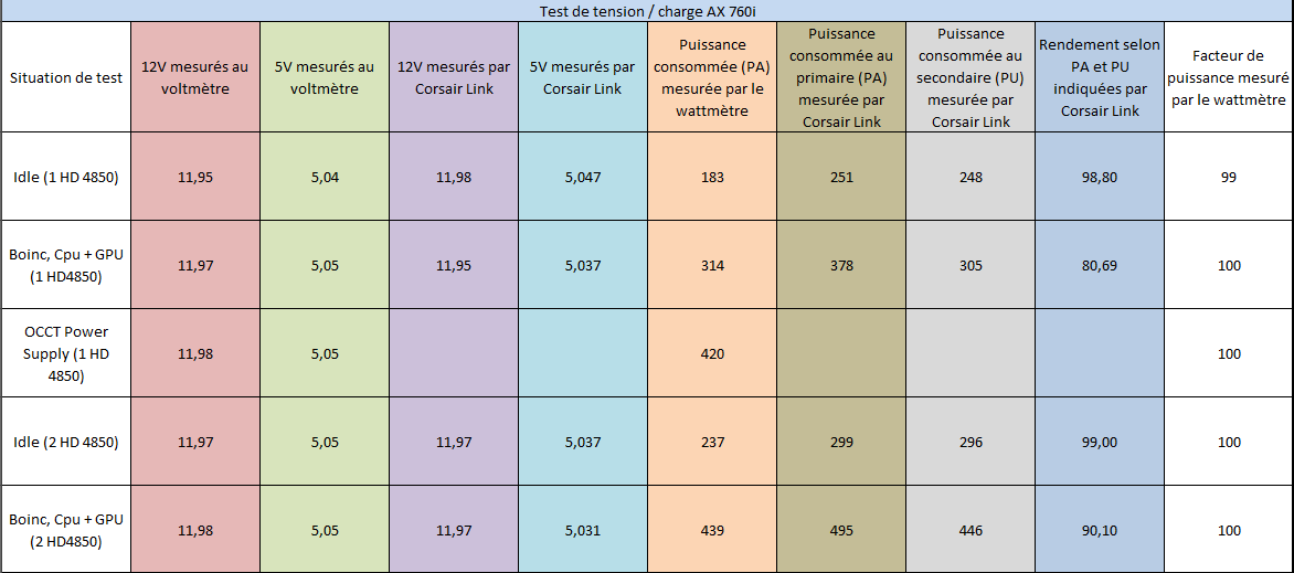

Les appareils de mesures :
  • Un multimètre numérique tout ce qu’il y a de plus standard (il s’agit d’un modèle valant une quinzaine d’euros maximum), utilisé pour mesurer le 5V / 12V, qui servira de base de comparaison aux valeurs que renvoie Corsair Link.
  • Une prise Economètre de marque idk, vendu dans une grande enseigne de magasins de bricolage, que j’ai utilisée en mode wattmètre pour voir la consommation au primaire de l’alim.
  • Le logiciel Corsair Link, qui nous indique les valeurs des tensions et des puissances (primaire / secondaire) mesurées directement sur l’alim.
Notez, d’ailleurs (vous le constaterez) que j’ai été confronté à une belle incohérence dans les mesures de puissances, mais j’y reviendrai un peu plus tard.
J’ai effectué 2 séries de mesures des tensions, une avec une seule carte HD 4850 et une seconde, en Crossfire avec une seconde HD 4850.
Notez que mes mesures de tensions ne comportent pas de mesures avec une session de jeu vidéo, parce que le but était surtout de voir si les tensions du bloc d’alim restaient stables quelque soit la charge. ET le jeu n’est pas la situation où la charge est maximale.
http://www.photobyju.fr/clubic/corsair/t_mesures.png
Comme vous pouvez le voir dans le tableau, on note immédiatement que les tensions fournies par la AX760i sont remarquablement stables, quelque soit la charge tirée sur l’alim, très beau boulot de la part de Corsair sur ce point.
Très bon point également au niveau température de fonctionnement et au niveau nuisances sonores, lors de mes tests, le ventilateur n’a jamais dépassé les 600 tr/min, sans jamais se montrer bruyant, l’alim restant très peu audible quelque soit les circonstances et la température de fonctionnement n’a jamais dépassé les 40°C.
L’absence de relevé pour la ligne correspondant au test « Power Supply » d’OOCT correspond au fait qu’il m’était impossible de prendre connaissance des valeurs que remontait Corsair Link, parce qu’OCCT se lance en plein écran.
Notez également qu’il m’a été impossible de lancer le test OCCT « Power Supply » avec deux cartes graphiques en Crossfire, son lancement échouant systématiquement.
On peut noter aussi un très bon point, l’efficacité de la correction du facteur de puissance (correction active), qui atteint 99 % / 100 % sans le moindre problème.
Je l’ai évoqué, on constate aussi un phénomène étrange qui concerne les relevés de la puissance.
Les valeurs indiquées par Corsair Link sont systématiquement plus élevés (et pas vraiment dans le même ordre de grandeur) que celles indiquées par le wattmètre de la prise.
Vu la config que je possède, j’aurais plus tendance a croire le wattmètre de la prise (d’autant que je l’ai essayé avec d’autres appareils, les mesures semble plutôt correctes) que celles remontées par Corsair Link.
En regardant le rendement (calculé à partir des valeurs fournies par Corsair Link), on constate un creux bizarre à 80% pour le test sous BOINC, sans compter qu’un rendement de 99% semble très difficile a atteindre, même pour une alimentation de très haut calibre (1% de pertes seulement c’est très difficile a atteindre).
Bref, c’est là, ma petite déception : Le Corsair Link n’est peut être pas si précis que ça, problème de calibration des sondes de l’AX760i sur mon exemplaire ?
Dans tous les cas, ce petit problème de mesure ne remet aucunement en cause les autres qualités de ce bloc d’alim, dont la tenue en charge semble excellente.
