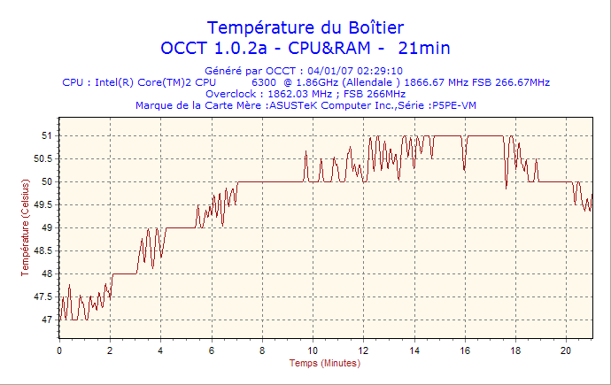

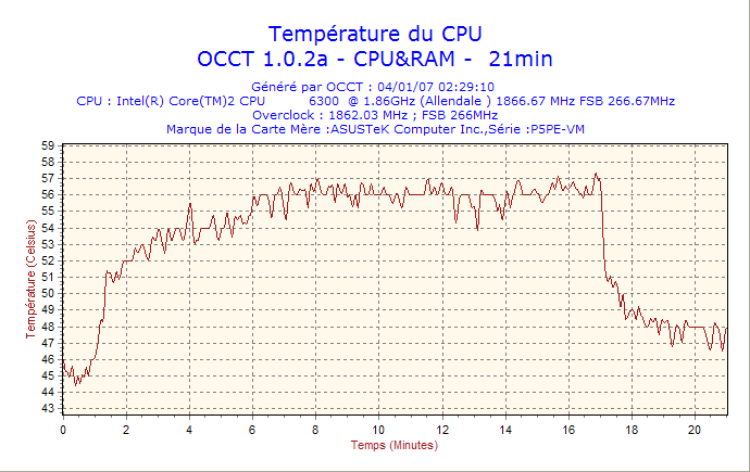

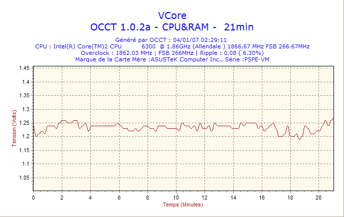

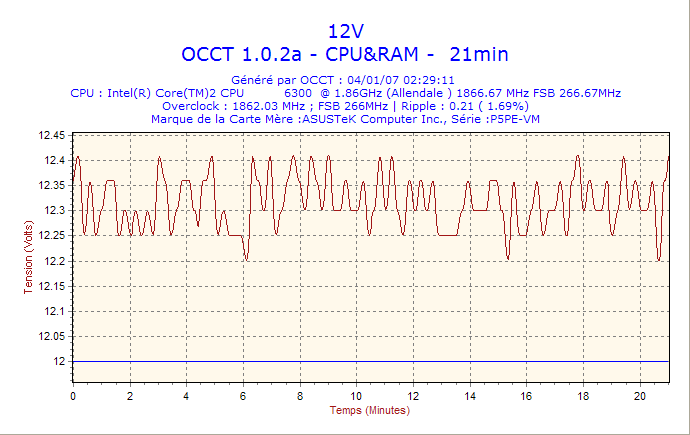

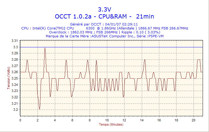

Voila un test pendant 21 minutes :
Voili
Tu en penses quoi ?
Perso je trouve que ton Vcore bouge trop et ton +12V a des variations de 0.21 :ouch: :ouch: , de plus elle est un peu trop haute cette tension [:paysan]. Le +3.3V a une variation de 0.1V… mais elle est correcte sinon :neutre: . Tu peux tester avec un multimètre si tu veux être sur :wink:
