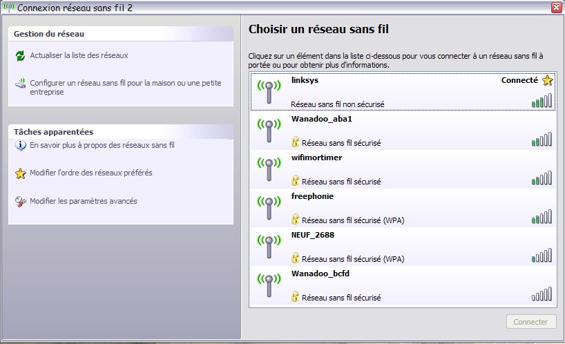

Bonjour,
ce matin, j’ai découvert que mon réseau était non-sécurisé, je suis connecté sur un réseau sans fil "linksys".
En voici la preuve:
Mon réseau est celui tout en haut, et e temps en temps, mon réseau est beaucoup moins rapide, je soupçonne donc un de mes voisins de pirater mon réseau, donc à chaque fois uemon réseau diminue, je débranche mon touteur, j’attend 5 minutes et je le rebranche (le pirateur à donc repris son réseau en voyant que la connection a été coupé), et comme par "hazard", le réseau refonctionne corectement.
Quelqu’un pourrait il me dire comment le re-sécurisé?
Merci d’avance.
Amicalement, Vincent
Il faut que tu ailles dans ta console d’administration de ton routeur Linksys, et que tu mettes "Activer le cryptage WEP", tu vas devoir entrer une clé sur le routeur.
Quant tu te connecteras à ton réseau sans fil, Windows te demanderas une clé, tu met la même et tes voisins n’y auront ainsi plus accès :slight_smile:

Merci beaucoup pour vos réponses,
je vais essayer de suivre vos conseil :wink:
