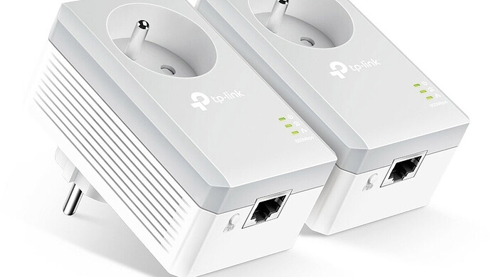

Sinon mon autre soeur a opté pour le cpl, je connais mal, je sais juste que ca a aussi bien progressé depuis 10ans
https://www.lesnumeriques.com/adaptateur-cpl/comparatif-adaptateurs-cpl-a296.html
Certains sont hybrides : cpl + fait une zone de wifi dans la piece à l’arrivée
J’ai des CPL Diavolo puissants et entièrement configurables. Mais on ne peut pas mettre un CPL sur une TV WiFi sans decodeur.

Au pire le cpl lointain tu le connectes à un routeur wifi qui fera une zone de wifi distinct du modem. Genre un https://www.amazon.fr/TP-Link-AC1200-Dual-Band-Wi-FI-Router/dp/B08GDC3534 ou un C80 (il est sur le test de clubic https://www.clubic.com/materiel-informatique/reseau-informatique/article-856484-1-meilleur-routeur-wifi.html#chapter_6 )
En mode « point d’accés » il transforme le rj45 en zone de wifi (évite juste de mettre le meme canal que le modem pour optimiser le truc)
