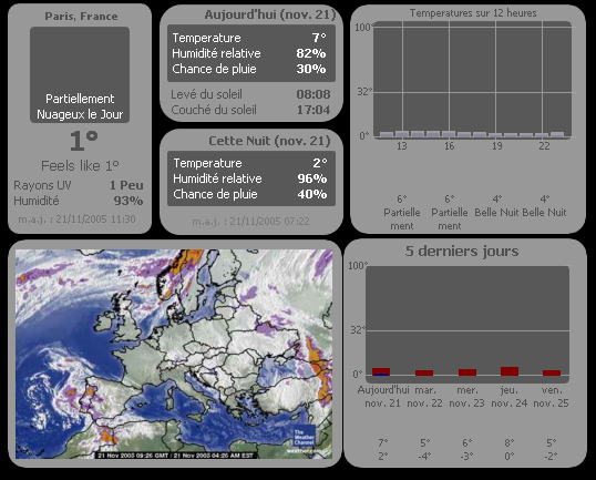

regarde cette config, c’est l’exemple que j’ai essayé pour la météo, tu as 101 éléments dont une 50aine a mettre a jour regulierement …
il utilise moins de 2Mo de RAM et ne ce voit meme pas au niveau proc :smiley:

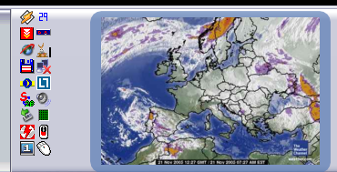

il te permet de faire une inclusion de l’affichage de n’importe quel config directement dans la barre des taches, genial si tu as besoin de cacher l’horloge windows pour la remplacer par la tienne
voici un exemple avec un fichier de config absolument pas prévu pour etre affiché dans la barre des taches mais cest juste pour te donner un apercu de la puissance de la chose :
