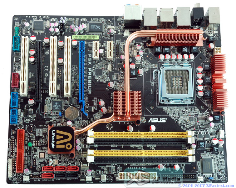

Autant pour moi j’ai écris P5KP, avec P pour Premium… c’est donc celle là :
Par contre je sais pas si elle gère le crossfire ou non.
