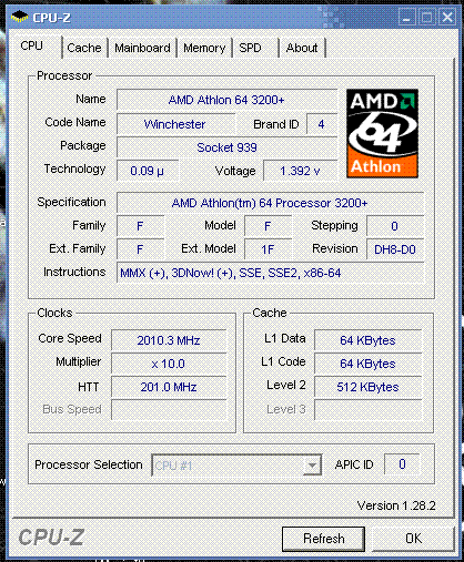

Tu pourrais aussi me filer ton stepping du proc?
j’ai ta CM le pb vient du multiplicateur HTT que tu doit mettre a 2x
Tu pourrais aussi me filer ton stepping du proc? << heuu, CaD ? :slight_smile:
et pour baisser le multiplicateur du HTT je vais try ( ms demain pke la je suis pas sur le bon PC :slight_smile: ), mais ya pas de perte de perf si on fait sa? :-?
al’
step: numero de serie de ton proco (sur le proco)
il ya tres peu de perte de perf :jap:
Bon pour faire plus simple, j’ai finalement fait un scrnsht de CPU-z ( en .gif , faut penser au 56K :slight_smile: )
Pour le moment je n’ai pas encore essayer de baisser le coef HTT et tout sa :stuck_out_tongue: je ferai sa demain ,trop de devoirs se soir :frowning:

Si tu baisse pas le coef htt, c’est completement normal c’est résultat. Il suffit de le baisser à 3x tant que tu dépasse pas les 2.6GHz mais avec 2X tu aurra de la marge.
Concernant les pertes de perfs dues au passage à 2x ou 3x, ca va etre companser par l’augmentation du fsb.
