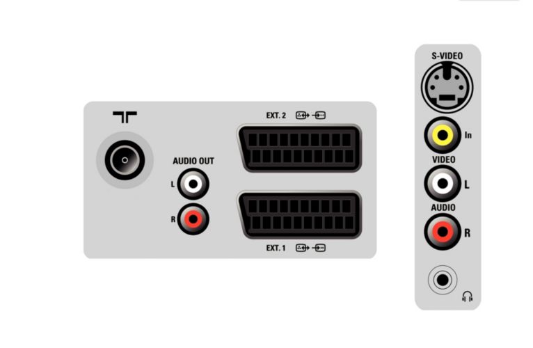

Côté tv, à l’arrière, je n’ai que 2 « trous » : un rouge et un blanc je ne sais pas s’ils sont des entrées ou des sorties…

J’ai retrouvé le nom du modèle de la tv : Philips 32PW8720 - 32"" téléviseur avec écran à tube cathodique - 100Hz - écran large - silver frost
Pour les « trous » de l’arrière j’ai trouvé un schéma sur le web il s’agit bien de sortie « out ».

Tu dois avoir ceci comme connecteurs sur le téléviseur (panneaux arrière et latéral) : images.philips.com…

Tu connectes les deux appareils comme indiqué dans leurs notices et ça doit être bon. :wink:

Merci :slight_smile: mais ça y est ! J’ai réussi à faire fonctionner les enceintes Hercules.
En fait à côté des 2 entrées rouge et blanche du caisson de basse il y a un petit trou. (Là non plus il n’y a aucune info…)
C’est là qu’il fallait introduire le jack.
Pb : pour pouvoir bien entendre il faut augmenter le son de la tele ce qui je pense ajoute le son du haut-parleur de celle-ci à celui des enceintes…

Pour le son qui co-existe entre la télé et la sortie casque, normalement il doit se couper sur la télé avec la touche 'HP barrée" sur la télécommande et continuer sur la sortie casque
Effectivement, merci :wink:
(Avec la télécommande de la tv, pas celle de la box)
