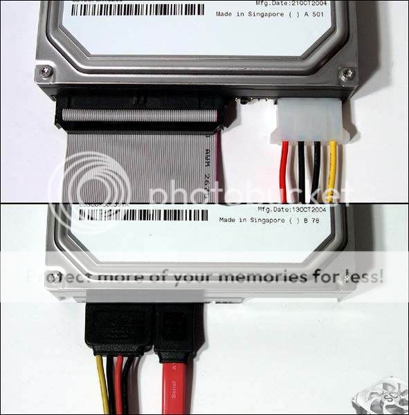

tu le regle dans quel partie, enfin pour faire koi ?
sinon tu le choisis pas enfonction de perf ou autre… mais en fonction de si c’est pour un disque dur en ide (avec des nappe) ou en sata
c’est 2 normes differentes ![]()
