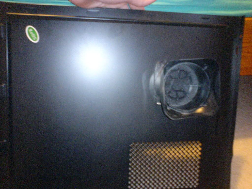

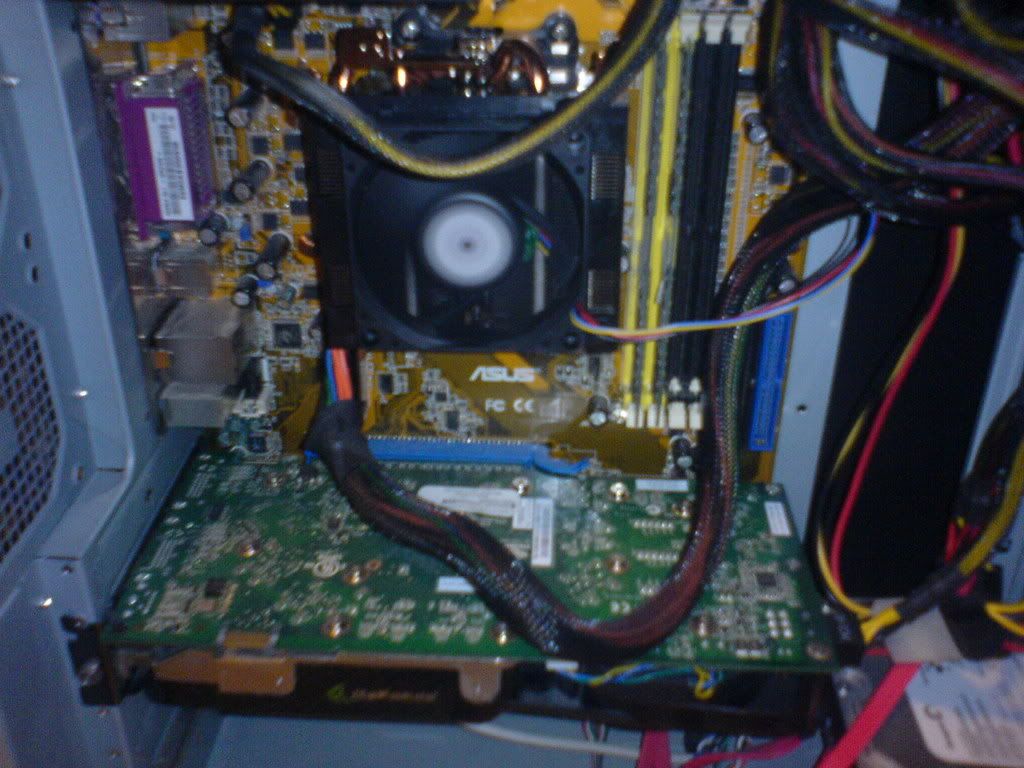

Mouais, niveau budget ça tape dans les 60 euros (30 + 2*15) :nexath ! Bon, evidemment va falloir y mettre un prix je m’en doute, mais c’est pas dis que j’ai la place :expressionless: J’ai un boitier… euh… une photo s’impose je crois :stuck_out_tongue:
Voici donc le PC :
En Zoom :
Et la partie qui recouvre le tout :
Radiateur[/url] et [url=http://www.alapage.com/-/Fiche/Informatique/922447/MACOM%20class/ventilateur-noctua-nf-s12-800-ventilateur.htm?id=18561225220038&donnee_appel=JILIE]Ventilateurs
