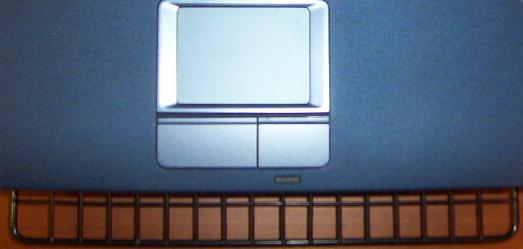

C’est vrai que c’est kamikaze mon montage^^

je ne veux pas décourager de telles initiatives mais je crains que tout ça ne soit plus psycologique que réel
La chaleure monte
le froid descend
je me demande comment le froid du cube va monter refroidir ton disque dur, qui de plus est séparé par un essuie-tout pour éviter toute condensation
de plus le DD est lui isolé dans le boîtier, donc le froid devra monter, passer l’essuie-tout, traverser le plastic du boîtier, contrer l’air ambiant dans le boîtier pour aller refroidir le DD, je veux bien croire aux formules miraculeuses mais là je crains que c’est aller chercher loin
Pour un refroidissement efficace, il faut un échange thermique, dans ce cas il faudrait coller le DD sur ton pain de glace pour qu’il puisse refroidir le DD
J’ai testé et sa marche, la preuve je perd entre 10°C et 14°C :wink:
reste le problème de l’humidité, fin je garderai la solucion du pain de glace quand cas de réel nessecité.
Pous l’instant j’ai un ventilateur (comme on a tous) braqué sur le pc, et à vrai dire sa marche pas mal, 38°C en bureautique et 43°C en full, mais sa doit pas mal consommer a force.
La soluce de la vieille allim, je vais tenter, du temps d’acheté une tablette. Et si sa peu me faire économiser 40€ c’est toujours sa en plus dans ma poche :smiley: :ange:
Mais tu as quelle température ambiante chez toi ? En tout cas, les dernières températures indiqués sont excellentes… donc encore une fois, il n’y a vraiment pas de quoi s’inquiéter !

l’idée est de placer le portable sur une grille (celle d’un four d’une cuisinière) ou bien sur un plateau métallique de service et le sois disant macgyver affirme que les temps sont descendues de 8-10° :paf:
c’est déjà une manip avec moins de risques pour le portable et ca coute rien …ptre la maman qui vas geuler un coup?:smiley:

J’arrête mon système à la con, qui certe refroidissait mais assez dangereux.
Je tourne pour l’instant avec un ventilo braqué sur le pc en attendant l’achat d’un tablette
