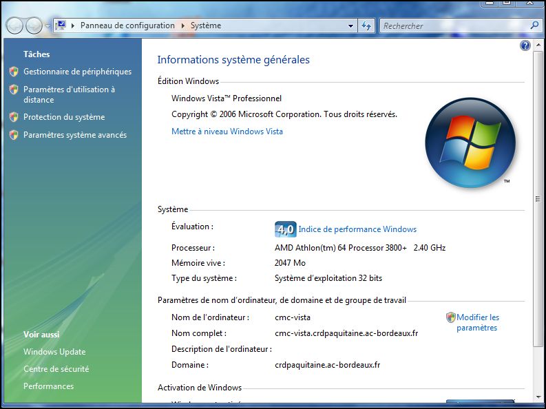

Essaye deja de decocher la case redemarage automatique ,dans démarage et récupération, que tu trouve dans panneau de config , systeme, onglet démarage et recup.
Cetop
je suis sur vista je ne sais pas où cela se situe :s powa j’ai l’air d’un vrai boulet…
cliques droit sur l’icone ordinateur puis propriétés, voici la procédure en image
puis
http://c.cotton.free.fr/resta.JPG
et enfin
http://c.cotton.free.fr/deac.JPG
Edité le 12/06/2007 à 12:05
