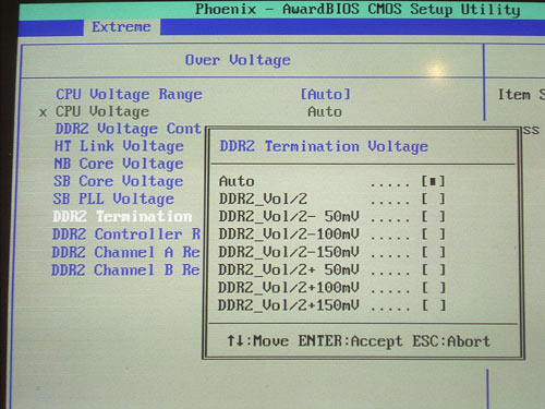

Si je comprend et voit bien 1.07V sur ta DDR2 cay juste pas assez. C’est 2 la normale. Vérifie les valeurs dans ton BIOS

impossible, la DDR2 cay 2V :neutre:
le parametre c est ddr2 termination voltage c est pas la tension ddr2 qui elle est fixée à 2.16v…
essaie 2V :neutre:
qu est ce que la ddr2 termination voltage et qu elle est la tension de reference pour la ddr2
dans le bios ce n est pas indiqué sauf dans le monitoring

Cette option DDR2 Termination Voltage est en fait la tension maximale à appliquer à la RAM en cas de gros o/c.
Il y a effectivement un mauvais réglage (laisse la valeur par défaut).
http://www.3dnews.ru/_imgdata/img/2006/11/04/31635.jpg
Ceci n’explique peut-être pas les plantages mais bon…
Si tu as touché à des options sans trop savoir, fais un Load Bios Optimal Settings et ensuite, tu n’auras qu’à paramétrer celles que tu connais (timings RAM etc)
C’est marrant j’ai jamais vu ce reglage dans mon bios!Il se trouve dans les reglages northbridge?
