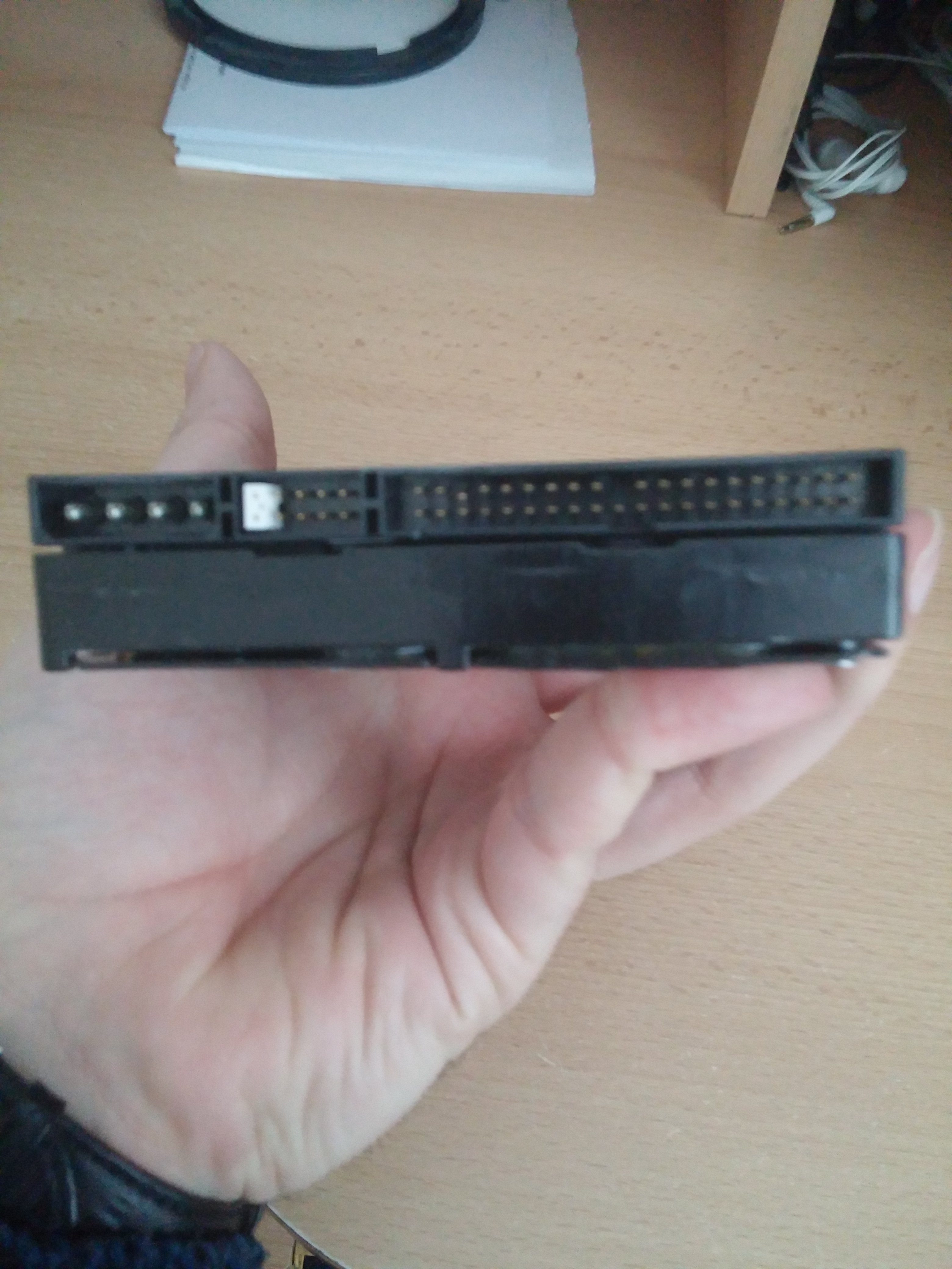

Voici aussi des images du disque dur
http://image.noelshack.com/fichiers/2014/06/1391529702-cam00597.jpg
http://image.noelshack.com/fichiers/2014/06/1391529742-cam00596.jpg
http://image.noelshack.com/fichiers/2014/06/1391529748-cam00595.jpg

En théorie oui,si le dd est toujours fonctionnel…mais il y a deux problèmes :
a) c’est un vieux dd IDE et il faut donc un connecteur IDE sur la carte mère du pc qui va servir à la récupération :neutre:
b) le connecteur du dd a bien 39 broches sur la photo,mais leur disposition est bizarre : les deux pins rapprochées l’une de l’autre n’existent normalement pas sur un brochage IDE :heink: …à moins qu’elles ne soient légèrement pliées ? ^^
Edité le 04/02/2014 à 17:41
Je l’ai laissé comme je l’avais retiré. J’ai pas branché un mauvais cable ou quoi que se soit qui aurait pu modifié le disque
:hello:
Pour moi c’est légèrement plié en effet. :jap:
Pour moi aussi on voit qu’il y a un pin tordu
Si ça se trouve c’est l’origine du problème ^^
