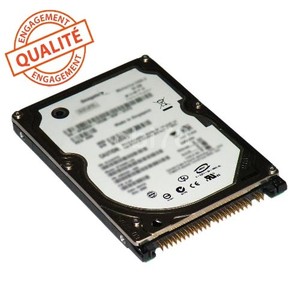

je viens de récupérer un Disque dur sur un PC Portable HP Pavilion zv5000, le disque est un Fujitsu MHT2040AT.
Apparemment c’est de l’ATA 100 il possède 43 broches et dans ses 43 broches il y a aussi la tension d’incluse.
La connectique :
Comment puis-je faire pour le lire sur du SATA ?
Je dois acheter ceci ?
http://www.materiel.net/connectique-ide-s-ata/adaptateur-ide-2-5-vers-3-5-3603.html
Puis un adaptateur IDE vers SATA ?
Merci !

Je ne suis pas sûr mais je pense qu’il va te falloir quelque chose comme ça :
www.amazon.fr…
Sinon c’est un disque dur 40 Go-4.200 t/m…perso je ne dépenserais pas un € pour l’utiliser :neutre:
Je dirais qu’avec les 2 adaptateurs suivant tu pourras faire ce que tu veux…
convertir IDE vers SATA lien
Adaptateur IDE 3,5" / 2,5" lien
Par contre vu les performances des disques IDE, est-ce bien raisonnable de vouloir s’en servir encore aujourd’hui ??
Surtout sachant que c’est un disque dur de 40Go fonctionnant à 4200tr/min avec 2Mo de cache…
Les 2 adaptateurs te couteront environ 20€, alors que pour environ 50€ tu peux avoir un disque durs S-ATA neuf de 500Go fonctionnant à 7200tr/min avec 16 ou 32Mo de cache.
http://www.materiel.net/disque-dur-3-5-pouces/

Merci pour vos réponses, mais c’est seulement pour récupérer les photos de ma cousine, elle y tient.
Avec ce que tu me propose mon DD ne sera pas alimenté ?
Il te faut çà.
Tu as les 43 pins de données, les 4 pins supplémentaire c’est plutôt pour les mode master/slave.
Edité le 31/08/2013 à 13:19
oh pas mal effectivement ça à l’air de convenir.
Si je souhaite par contre de l’USB a la place du Sata il me faut juste ça :
http://www.rueducommerce.fr/Composants/Boitier-Disque-Dur/Boitier-pour-disques-2-5/ICY-BOX/404211-Boitier-externe-Icy-Box-pour-disque-dur-2-5-IDE-Blanc-USB-2-0.htm
Normalement cela le fait ton DD est un IDE 2,5" classique.
+1
