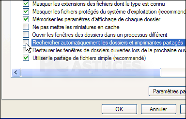

Donc pour faire simple, j’ai acquis il y a peu une imprimante samsung en ethernet et à chaque fois que je souhaite imprimer quelque soit le logiciel, je doit attendre 10 à 20 sec, ce qui long car je fais souvent des apercu avant impression sous excel par exemple.
En cherchant sur internet, l’une des solutions est de déactiver la carte réseau et ca marche !!!
En fait lorsque je cherche à imprimer windows en profite à chaque fois pour chercher d’autres imprimantes sur le réseau c’est pourquoi ca rame un peu.
J’ai pu trouver une solution qui existait pour Windows XP et Vista mais cette dernière ne semble pas applicable pour Seven.
www.pcastuces.com…
Si quelqu’un a la solution
Merci

Merci pour ta réponse malheureusement j’ai toujours le même.
J’ai trois PC.
Celui sous XP ou j’ai réussi à résoudre le problème. Et les deux autres, l’un sous 7 et l’autre 8, le problème est toujours présent.
Par contre si je déactive la carte réseau, le menu d’impression s’affiche en 1 secondes. La je dois attendre 10 secondes, c’est chiant

J’ai déjà réussi à régler le problème avec windows XP et là pour windows 7 et 8 je bloque.
Je travail beaucoup sur des macros excel, ou il faut faire des aperçu avant impression et ça devient très vite relou d’attendre 10 sec à chaque fois. Par contre si je déactive la carte réseau, l’affichage est instantanée.
Probleme résolu, il ne faut installer que les pilotes impressions (.inf) dispo sur le CD et ne surtout les outils complémentaires.
