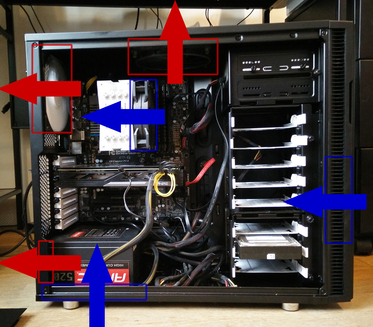

Ah bah tu m’étonnes que ça déconnait niveau températures. :paf:
Autres chose que je vois sur tes photos.
Ton ventirad est en mode pull. Le mieux serait de le mettre de l’autre côté (à droite du bloc) en mode push, tu gagneras quelques degrés. :jap:
De ce que je vois, tu possèdes 4 barrettes de ram et elles sont différentes. Tu as de la kingston 2400mhz, l’autre je ne sais pas. Cependant, au vu des résultats, la kingston tourne à 1600mhz, ce qui laisse supposé qu’elle se cale sur les fréquences de l’autre ram qui doit elle, tourner à 1600mhz.
Du coup, vu que les fréquences et timings ne correspondent pas au niveau normal de fonctionnement, le logiciel te demande de regarder si tu n’as pas un profil XMP qui ne serait pas activer. Ce profil permet de régler automatiquement, dans le bios, la ram aux timings, fréquences et tensions optimales prévues par le fabricant.
Edité le 11/10/2016 à 15:58
Pas de bol, c’est pourtant le bon sens.
Là, il est en extraction. Il renvoi l’air chaud à l’extérieur du boitier.
Là, tu l’as mis en aspiration. Il aspire l’air frais à l’intérieur du boitier. Et vu qu’il est à côté du ventirad, ce dernier prends tout l’air frais dans la tronche.
Sauf que, la carte graphique en bas n’en profite pas du tout.
Généralement, on place le ventilo en façade de la tour en aspiration et le ventilo à côté du ventirad en extraction, de sorte à créer en flux d’air dans tout le boitier qui passera par tous les composants.
C’est on ne peut plus clair, et mon instal est exactement celle de ton image, mais comme expliqué plus haut, le fan ventirad ne peut pas être placé à droite du radiateur, et ne peut pas non plus être flippé. En gros il souffle vers la droite quoi.
Du coup, c’est impensable d’avoir le fanSyst se trouvant juste à sa gauche, qui souffle vers la gauche (le sens opposé), y’a conflit dans le flux d’air et ça réduirait bien trop l’efficacité du ventirad. Il faut donc soit l’enlever, soit le flip. Malheureusement, faut s’adapter !

Bah je comprends pas pourquoi tu ne peux pas enlever le ventilo du rad pour le mettre à droite.
J’ai monter ce rad à mon frère il y’a pas longtemps et je l’ai mis à droite sans soucis.

Les barrettes de RAM sont sur la droite du ventirad, et gênent pour placer le fan. C’est impossible.
Anyway, les temp’ CPU sont carrément OK maintenant :slight_smile:
