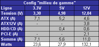

Cette alim fournit 22A sur le +12V soit une puissance max théorique de 264W à répartir entre CG, CPU o/c, DD essentiellement et surtout une puissance utile de 184W (rendement ~70%).
D’après un test fait par HFR sur la conso de diverses configs (moyen de gamme ici), tu es à l’extrême limite acceptable, donc il vaut mieux changer d’alim.
183,5W consommés effectivement en charge, à rapprocher des 184W.
S’il y a une faille dans mon raisonnement, juju me reprendra :slight_smile:

Sur l’article, la conso réelle est mesurée à l’ampèremètre pour une config équivalente (X1950 Pro au lieu de 8800 GTS 320).

Bon, ça m’embrouille tout ça, tu as regardé le lien ci-dessus ? certes, il s’agit d’une Seasonic M12 700W mais ce qui est intéressant, c’est la puissance consommée réellement par une config comme celle de bibione.
Moi, je dis que la Tagan est trop limite, tu es d’accord ou non ?

Pour être clair, une alimentation 250 watts, histoire d’avoir un peu de marge, suffirait largement à alimenter une telle configuration, à condition bien entendu que les spécifications de l’alimentation soient respectées !
sachant qu’aucune alim de 250W ni même de 300W, ne va correspondre.
Edité le 24/06/2007 à 08:45
  1. En fait, la puissance indiquée sur la plaque signalétique d’une alim (à condition que le fabricant respecte les spécifications qu(il annonce) correspond à la puissance combinée maximum que peut délivrer une alimentation (puissance utile). Pour trouver la puissance consommé maximum, il faut diviser la puissance utile par le rendement.
  2. Non, ça passera largement, même pour la config haut de gamme de materiel.net, ce serait suffisant: les intensités consommées sont inférieures à ce que peut délivrer l’alim, il n’y a guère que pour le 12Volts où l’on flirte avec le maxi :neutre:
  3. En effet, une alim de 250watts suffirait pour la config « moyenne gamme », à condition toutefois que l’alim tienne au moins 12A sur le 12 volts.

Ben, juju je te fais confiance mais si je devais monter une X2900 XT sur ma machine, je changerais d’alim par une 500W Seasonic au hasard.Une Fortron GP 400W délivre 29A sur le +12V, c’est déjà mieux que les 22 de la mienne.
On est très loin du compte pour une simple X1950 Pro (30A recommandés par AMD).
Il faut éclaircir tout ça :oui:
Edité le 24/06/2007 à 20:57
J’ai une Fortron BS 400w avec une x1950xt :neutre: (29A sur les 2 rails)
Oui, ça passe ce n’est pas la question, les 30A tiennent compte d’une marge.
